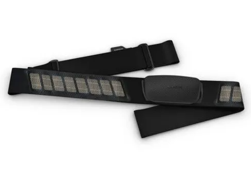

HRM-Dual™
Je základní variantou hrudního pásu. Komunikuje bezdrátově pomocí ANT+ či Bluetooth Low Energy (BLE). Je vhodný například pro cyklistiku (uvnitř i venku) či jiná cvičení, kdy jsou hodinky na ruce nebo alespoň v dosahu a mohou data průběžně přijímat.
MOC 1.690 Kč

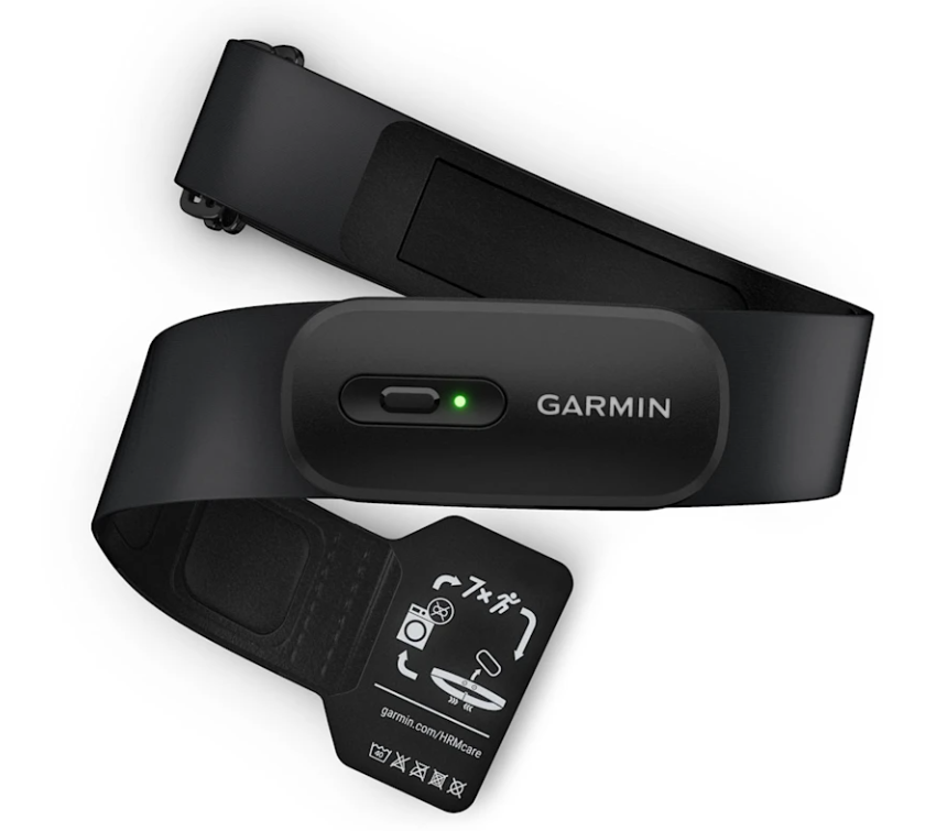

HRM 200
Je prvním snímačem v nabídce s možností párování a zabezpečené komunikace přes Bluetooth. Umí ale komunikovat i bez šifrování pomocí ANT+ či BLE. Hodí se výborně například pro cyklistiku (uvnitř i venku) či jiná cvičení, kdy je sporttester poblíž a může data průběžně přijímat.
MOC 2.290 Kč

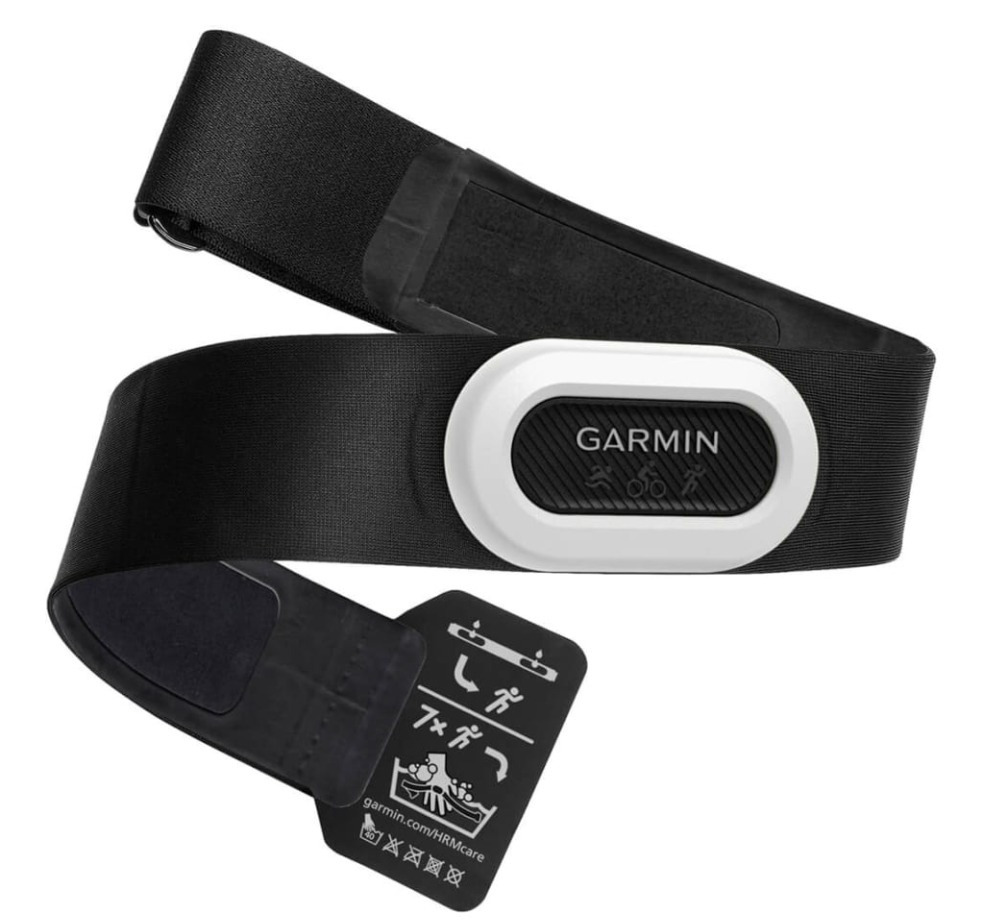

HRM-Pro™ Plus
Jedná se o prémiový hrudní pás, který nabízí přesné měření dat běžecké dynamiky, jako je kadence, vertikální oscilace, vyvážení levé a pravé nohy a další (za předpokladu spárování s kompatibilními hodinkami). Nabízí připojení přes Bluetooth a ANT+.
MOC 3.190 Kč

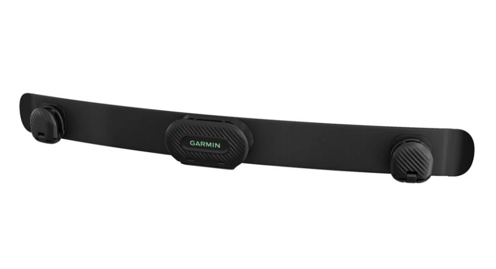

HRM-Fit™
HRM-Fit je pás určený pro dámy. Neobepíná celou hruď jako ostatní modely, ale upevňuje se pomocí 3 spolehlivých klipsů na gumu sportovní podprsenky. Byl vyvinut proto, aby bylo použití se sportovní podprsenkou komfortnější. Umí měřit data běžecké dynamiky stejně jako HRM-Pro Plus a má také paměť na ukládání až 18 hodin dat. Není vhodný pro plavání.
MOC 3.890 Kč
HRM-Fit se snadno upíná ke sportovní podprsence.

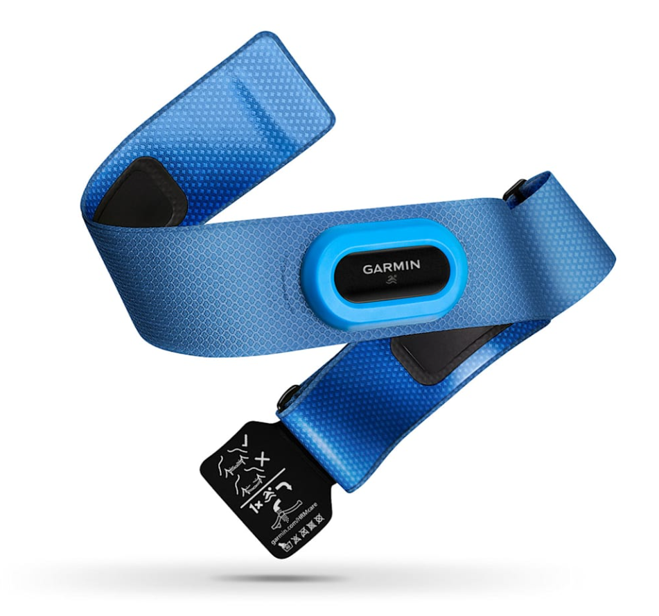

HRM-Swim™
Hrudní pás určený speciálně pro používání v bazénu. Díky neklouzavému povrchu pás pevně drží na správném místě i během obrátek a odrazů. Konektivita ANT+. Data během plavání ukládá do vnitřní paměti a následně je odesílá po dokončení aktivity do hodinek.
MOC 2.490 Kč
