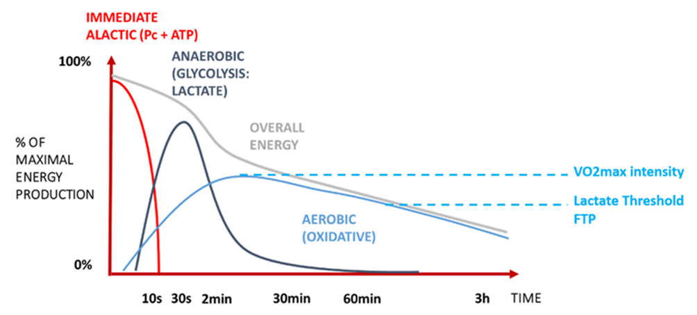

5公里比賽、馬拉松、計時賽或巡迴賽時,你都需要全力以赴。影響體能表現的因素在於你想實現什麼,以及要如何實現,這也是Garmin要引入實時體力數據以及潛在體力的原因。這兩種數據提供的是不同場景下的體能狀況。
體力 (0-100%)將全方位考量,顯示身體還剩下多少體能。它會結合疲勞積累、體能消耗以及超出無氧閾值的持續高強度運動相關的體能限制方面的因素。衝刺、爬坡經常需要比身體有氧運動產生的能量更多的能量。這些情況下,身體的無氧運動可以滿足額外的能量需求,但是隨著乳酸積累,無氧運動將大大受限。放慢速度可以讓身體有機會趕上、恢復體能,以獲得更高水平的表現。
潛在體力 (0-100%)僅考慮疲勞積累和體能消耗對身體的影響。通常用於衡量中等活動強度下的身體可用能量,以及整體恢復需求。明顯消耗潛在體力的活動可能需要進行幾天的休息或低強度運動才能完全恢復。當你以中等強度持續運動,沒有受到高強度運動的影響時,體力和潛在體力將相同。這表明你的體力目前僅受疲勞積累和體能消耗的影響。

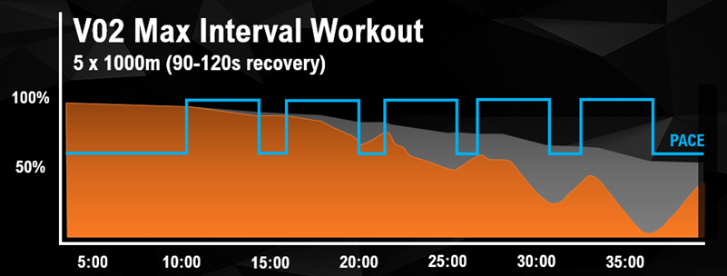

當開始超越對手或進行高強度間歇運動時,實際體力消耗將比潛在體力消耗更快。降低配速至一個更輕鬆、可持續的水平,體力會因為之前的高強度運動而減少,但是隨著高強度強度逐漸減弱至消失,體力將恢復至潛在體力。如果上次活動後身體尚未完全恢復,那麼在開始新的運動時,體力和潛在體力將不會是100%。身體仍然需要時間恢復和補充已消耗的體能。
