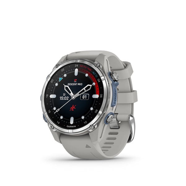

▲ 文中示範錶款為 Descent Mk3 GPS 潛水電腦錶 – 霧灰色
