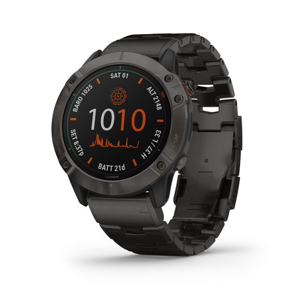

包含GPS手錶(例如有登山模式的Garmin手錶)、傳統手持式GPS設備、手機(必須內建GPS晶片)。推薦利用手機離線地圖與GPS手錶同時使用,尤其GPS手錶或傳統手持式GPS設備在天氣惡劣時,會比手機來的安心(除非手機做防水處理,否則相當容易因雨受潮損毀)。

以我最常用的Garmin手錶為例,只要事先將GPX檔案匯入手錶,開啟登山或越野跑運動模式後,將此趟要走的路線開啟(如下圖),就可以從地圖上看到路線即將要走的路線。

2. GPS手錶/傳統手持式GPS設備
這兩類的裝置靠的是GPS作定位,因此只要在開始活動前定位完成,準確度就會相當高。大部分裝置都有做防水或防塵的處理,在天氣惡劣時,使用起來會安心許多。
3.電子羅盤
手錶及傳統手持式GPS設備的防磁處理都具有一定水準,因此在判定方向上相當準確。我曾經在天候不佳的地區探勘路線,只利用手錶上的電子羅盤,即時判定是否下切高繞或腰繞,以及接下來該怎麼走才能回到路徑;反而手機在這情況下顯得相當不好用,時常開啟螢幕容易讓水氣滲入導致毀損外,當手指潮濕時,螢幕操作也較為不易。手機的電子羅盤易受磁力影響其準確性,導致開啟地圖APP後不易判斷當下方位。在空曠處可以多走幾步判斷,但在深谷或稜線等難以移動的環境下,若手機電子羅盤失準,在找路時可是會相當麻煩的,因此上山前建議校正電子羅盤。
