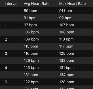

光學心率的精準度與心率帶比較的話,誤差大概~5%左右。在測量靜止心率不難,但運動過程中各種環境因素變化,如:汗水、震動、溫度、使用者姿勢、體能狀態起伏,甚至與皮膚的距離,都會產生大小不一的雜訊干擾。而在水中環境,光線會有折射現象,借用大家的想像力,真的有可能手錶都乖乖貼好在手腕上不動嗎?在一個充滿水的環境真的有可能一滴水都不會滲透在皮膚與手錶之間?要確保在水下環境運動時,感測器可以貼合皮膚,順利且直接把光線照射進皮膚裡,優化受水波干擾產生的雜訊,因此在研發上是有一定的難度來維持心率的準確度。
![heart rate data](https://www.garmin.com/en-HK/blog/wp-content/uploads/2020/08/image-15.png)
![heart rate data](https://www.garmin.com/en-HK/blog/wp-content/uploads/2020/08/image-16.png)

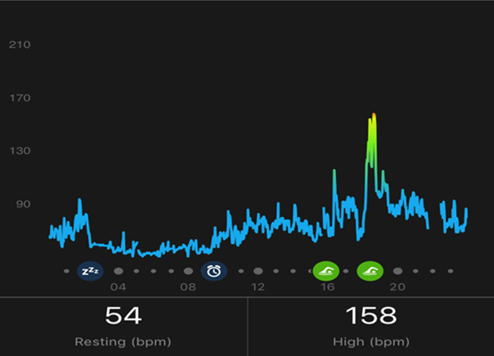

Garmin的工作人員跟我聊的時候,有提到他們真的克服種種問題,採用的技術不單針對硬體的貼合度,也研發了自家的演算法即時濾除雜訊!所以戴著Garmin Swim 2 就可以隨時在訓練過程中留意我自己的心率變化,這樣在自主訓練的時候也可以有彈性去調整訓練的強度。特別我現在已經過了從巔峰年紀的體能狀態,真的隨便練都很容易過度訓練,有了這個心率的監控,拿捏好訓練時的強度,同時也可以自動紀錄每天的靜止心率,這樣對身體的保養也是有很大的幫助。

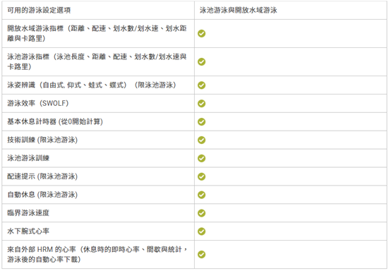

這次的Garmin Swim 2 延續了過往有的基本游泳訓練的測量功能,可以進行泳姿辨識、記錄游泳距離、划手數/划手速、SWOLF等,新增的功能中有幾個是我覺得特別的!而且我覺得對游泳訓練來說是很有用的!
