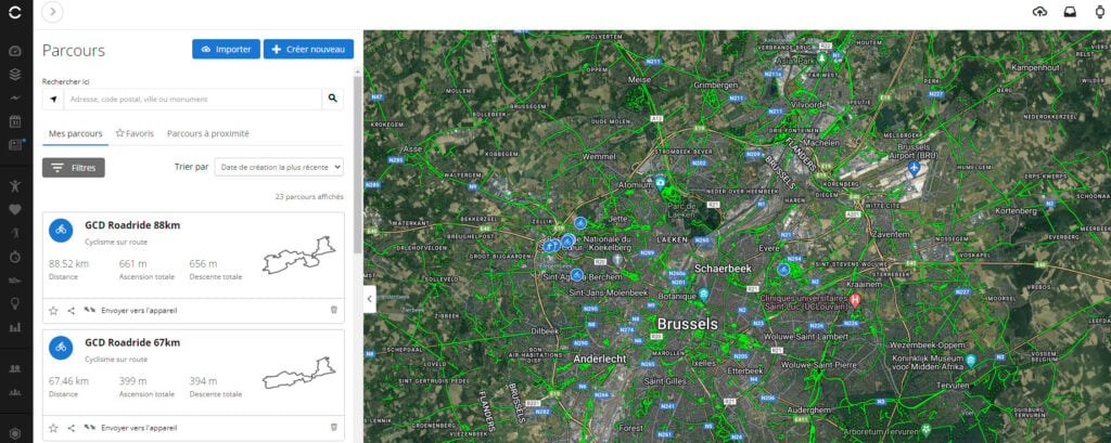

Ouvrir l’onglet « Entraînement » et sélectionner « Parcours » :
![](https://www.garmin.com/fr-BE/blog/wp-content/uploads/2023/12/Garmin-Connect-Route-FR-1024x409.jpg)

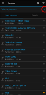

Étape 2 : Créez un nouveau parcours.
Dans l’interface Garmin Connect cliquez sur « Formation et planification ». Puis sur « Parcours », où il y aura une option pour « Créer nouveau ». Spécifiez le type de parcours que vous souhaitez parmi les options répertoriées.
Sélectionner le bouton + :
![](https://www.garmin.com/fr-BE/blog/wp-content/uploads/2023/12/images-1.png)
![](https://www.garmin.com/fr-BE/blog/wp-content/uploads/2023/12/Image1.png)

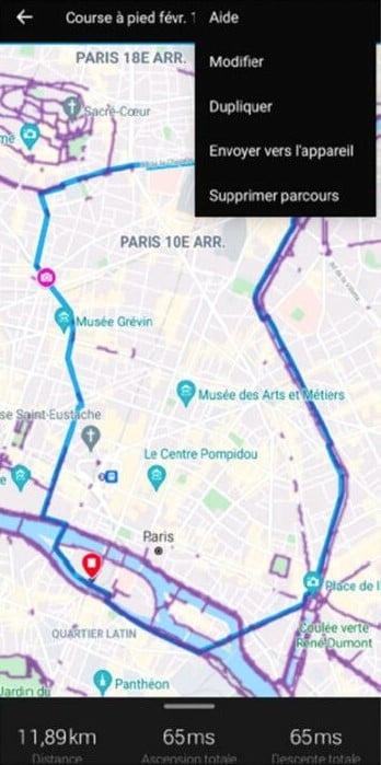

Étape 4 : Enregistrez votre parcours

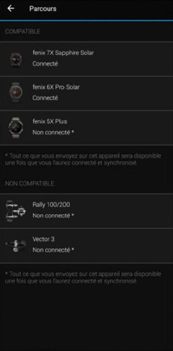

Vous pouvez le nommer comme bon vous semble, puis choisir d’en faire un parcours public ou privé. (Si vous prévoyez de partager votre parcours avec des amis, veillez à le rendre public.) Une fois votre parcours enregistré, sélectionnez le bouton « envoyer à l’appareil » en bas de l’écran et spécifiez l’appareil sur lequel vous souhaitez afficher le parcours. La prochaine fois que votre appareil sera synchronisé avec l’application Garmin Connect, le parcours sera automatiquement téléchargé et prêt à être terminé.
