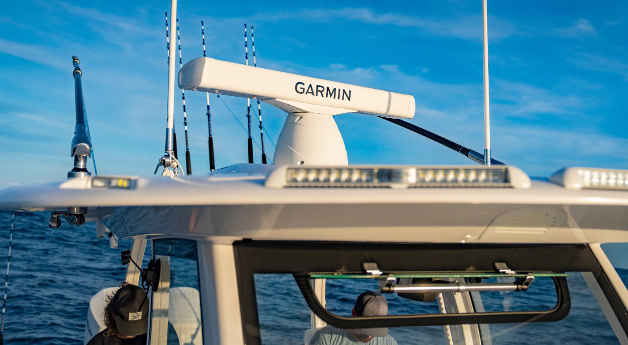

Il est utile de savoir que les normes commerciales se basent sur la technologie magnétron. Il s’agit du premier radar introduit sur le marché grand public et équipe donc la plupart des navires de plaisance. Les radars magnétron fonctionnent en transmettant des radiofréquences (RF) en rafales rapides à l’aide de tensions élevées. Leurs impulsions sont mesurées en kilowatts et fournissent une puissance de crête élevée.
En pratique, que signifient ces données pour vous ? Avec le radar magnétron, vous pouvez généralement obtenir une puissance de crête élevée à un prix inférieur par rapport à une autre technologie de radar. Toutefois, cela ne signifie pas que ce soit la meilleure option pour tout le monde. Ou bien qu’il surpasse la technologie à semi-conducteurs. Certains pêcheurs préfèrent le radar magnétron en raison de sa pérennité sur le marché. Mais aussi pour sa capacité éprouvée à détecter les oiseaux qui suivent les bancs de poissons à la surface. Il consomme également plus d’énergie, ce qui entraîne des coûts d’exploitation plus élevés et une décharge de la batterie plus rapide.
