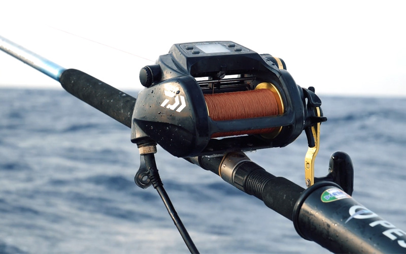

- Mulinello. Se si vuole pescare a bolentino di profondità la scelta migliore è acquistare un mulinello elettrico. Il motivo è presto detto: recuperare l’esca – soprattutto se è presente la preda – a profondità variabili che possono facilmente superare i 200 metri richiede un’azione continua, un notevole dispendio di energie e diversi minuti di attività. Molto meglio ottimizzare i tempi, tenere la canna nel portacanna e avere le mani libere per gestire al meglio le operazioni sulla barca in attesa di recuperare la preda. In commercio esistono numerosi modelli, alimentati a 12 volt e adatti sia per rispondere alle esigenze di pescatori esperti che per i neofiti alla ricerca di soluzioni entry level: gli elementi da considerare, in ogni caso, riguarderanno la qualità della frizione, necessaria per assecondare gli strattoni delle grosse prede e per far scorrere in maniera fluida il trecciato durante la calata e il recupero, la velocità di recupero e una bobina capiente, capace di contenere diverse centinaia di metri di lenza a multifibra.

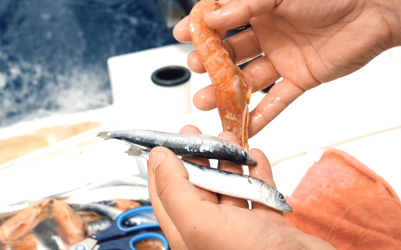

- Esca. Punto centrale è rappresentato, come anche per le altre tecniche, dalla scelta dell’esca giusta: in genere si utilizzano esche naturali come sardine, alici e calamari (che devono essere fissati all’amo utilizzando del filo elastico, al fine di evitare di perdere il boccone nelle lunghe operazioni di discesa), perfette per insidiare occhioni, spatole, pesci san pietro e cernie. Ѐ importante costruire i terminali dotandoli di più ami (in genere da 3 a 5) ben distanziati tra loro e forniti ognuno di una girella a T, in modo da evitare che possano ingarbugliarsi durante la calata o quando raggiungono il fondale. Ѐ poi utile montare sulla paratura una piccola luce, in modo da attirare maggiormente, anche nell’oscurità, l’attenzione dei predatori.
