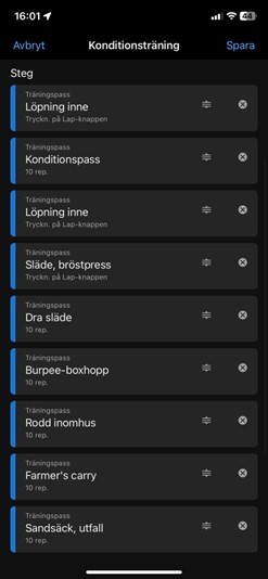

Alternativ 2: Skapa en HYROX-träning eller ett evenemang på din smartphone
Ett annat alternativ är att skapa ett HYROX-evenemang via din smartphone. Detta tar lite längre tid att ställa in, men ger dig bättre översikt under tävlingen eller träningen, och du kan även lägga till vikterna för din workout. När du väl har skapat denna workout kan du enkelt dela den med din träningspartner via Garmin Share om du har en kompatibel Garmin-smartwatch.
Följ dessa steg:
- Öppna Garmin Connect app -> gå till Mer längst ner till höger.
- Välj Träning och planering -> Träningspass.
- Välj Skapa ett träningspass -> Konditionspass.
- Nu gör vi ändringar under Steg:
- Ta bort ”Uppvärmning” och ”Varva ned” genom att klicka på kryssen.
- Nu ser det ut så här:
- Klicka på det kvarvarande ”Träningspass”.
- Under Steginställningar, klicka på Träning.
- Sök efter Löpning eller Löpning inne och tryck för att välja (beroende på om ditt löppass sker utomhus eller iniomhus).
- Under Intensitetsmål, klicka på Måltyp och välj Tryckn. på Lap-knappen.
Med denna inställning ser du till att nästa del börjar när du trycker på Lap-knappen på din smartwatch. Glöm inte att trycka på Lap-knappen längst ner till höger under träning eller tävling när du byter mellan övningarna!
- Klicka på pilen längst upp till vänster för att gå tillbaka till ditt kompletta träningspass.
- Klicka på den blå knappen Lägg till steg.
- Klicka på det nya Träningspass som lades till och under Steginställningar, klicka på Träning.
- I sökfältet för övningar, skriv in Konditionspass och tryck för att välja (det finns för närvarande ingen ski-erg-övning).
- Klicka på den blå knappen Lägg till steg igen och upprepa ovanstående steg för Löpning eller den övning du vill utföra.
- Upprepa ovanstående steg för alla Löpningar och Övningar.
- Övningarna Släde, bröstpress (Sled Push), Dra släde (Sled Pull), Burpee-boxhopp (Burpee Broad Jumps), Rodd inomhus, Farmer’s carry (Farmers carry), Sandsäck, utfall (Sandbag lunge) och Wall ball (Wall ball) finns som träningspass i samlingen.
- Du kan/Glöm inte att fylla i vikten för övningarna med vikter under steginställningarna för respektive träningspass.
- Slutresultatet bör se ut så här:
- Klicka på Spara uppe till höger.
- Klicka nu uppe till höger på ikonen med telefonen och pilen för att skicka ditt träningspass till din anslutna smartwatch. Se till att synkronisera din smartwatch med din telefon, koppla på din pulsmätare och du är redo att köra!
