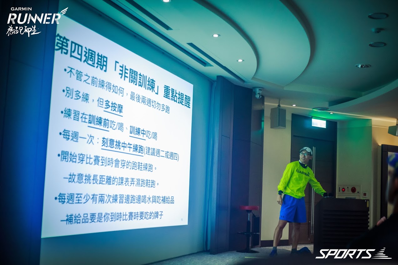

「非關訓練」的提醒
• 像照顧小孩一般照顧自己。
• 切勿改變飲食,均衡即可。
• 多增加睡眠與休息的時間。(因為大家都有工作,盡可能地找時間)
• 小心路況!別跑越野!(小心別人的不小心)
• 別打球!別重訓!(這幾樣受傷的風險比較高,可以藉由游泳來放鬆,但時間不要長)
• 不管之前練得如何,就是不要多跑。
• 多按摩。
• 練習訓練前吃/喝、訓練後吃/喝。
• 每週挑一天有大太陽的一天,中午訓練(建議星期二/星期四的課表),因為很難確保1/28當天的天氣是否會冷或熱。
• 找長距離的課表穿比賽要穿的鞋子跟襪子,甚至刻意把鞋襪弄濕,看是否會因為這樣而起水泡。
• 練習排便,如果沒這個習慣的話,可以再起床時喝500c.c的溫水。
• 吃早餐要吃剛好的量(舒服的飽足感但不會撐)
• 練習早起的時間,以藍藍的習慣為例:比賽當天起跑時間是06:00,我要提早1個小時到會場寄物跟熱身,所以我必須05:00抵達,再來最好在比賽前2個小時吃完早餐,所以大概在04:00前吃完,這藍藍大概需要花15分鐘,加上盥洗排便要花20分鐘,所以我必須在03:30左右起床。所以呢,第十四週需要花兩天做這樣的練習、第十五週至少四天,比賽當週需要賽前五天都這樣做。這可以讓自己習慣早起,讓精神跟身體都為比賽預報完全。
