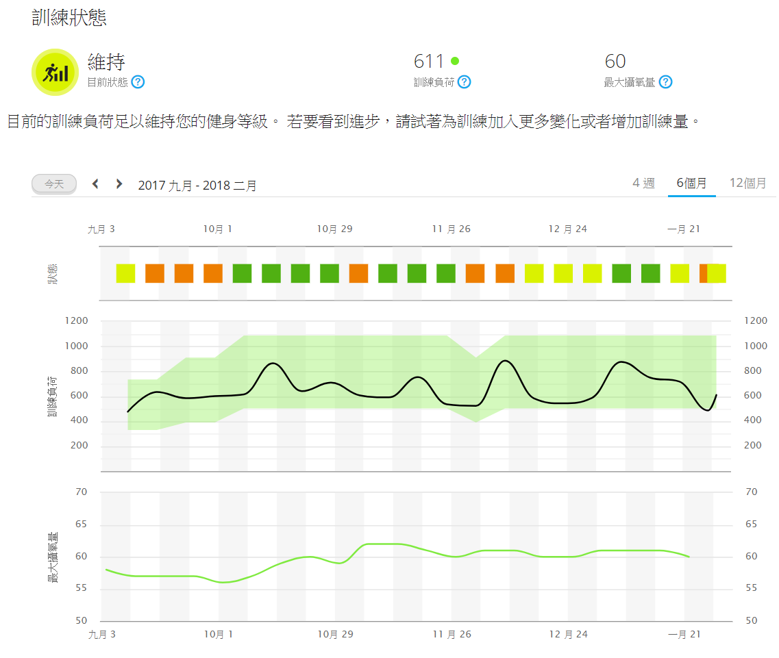

週期化訓練
為期16週的週期化訓練課表(四個週期:基礎期→進展期→巔峰期→比賽期),在基礎期結束時與徐國峰教練討論後,決定初試大猴子課表,而一週六練的訓練量剛開始也要讓身體適應的時間。
『規律』與『自律』是成長的基本要素
團體
對於這群想突破自我、目標一致的夥伴,不論晨曦日落、刮風下雨,總是一起完成課表、一起痛苦與歡笑,只為了贏過昨天的自己。除了先修課在台中上課是好天氣,台北組只要逢週六團練『必定下雨』!或許是老天眷顧,沒想到在巔峰期第三週之後『逢團練必下雨』的魔咒竟然破除了!但沒下雨反而有點不習慣。
『我個人的100%或許不及團隊的1%』-摘錄Break 2記錄片
傷
除了訓練,教練與助教最擔心的莫過於每位學員的疲勞與恢復的狀況,雖然要求自己盡力去完成教練安排的課表,但沒想到在巔峰期、比賽期訓練時出現左腳跟腱不適的狀況,當下即時發現就立即停止訓練,回報教練後積極處理與恢復,才能再度回歸訓練。因此巔峰期及比賽期的跟腱問題讓我放掉了大猴子週五大部份的課表。
恢復的速度,決定課表的難度。
革新
雖然有人說這屆PB班的課表與上屆完全不同,甚至怕LongRun課表太少會擔心跑得不好,但我願意嘗試新的方法來應驗,成效必須是在親身試驗後才能獲得的!畢竟每個人是不同的個體。我認為更重要的是與訓練團隊有良好的溝通,適時調整個人訓練計劃才能有助於成長,而不是不論狀況的好壞全然接受所有課表,或是把人當成是資料庫中的數據來看待,這樣會漸漸失去訓練的意義與樂趣。而這次的課表安排在各週期期未轉換下一週期前,進行不同距離的測驗來檢測學員的訓練狀況。

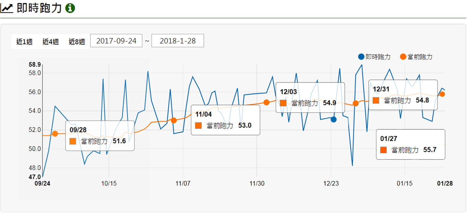

- 基礎期:
- {1600m}前測成績5:45(競賽跑力51.5)→後測成績5:39(競賽跑力52.5)
- {E90有氧能力檢測}檢測結果良好(-2.4)
- 進展期:
- {10K前測/大佳河濱}成績40:52→競賽跑力51.6
- {10K後測/臺北商業大學創校百周年路跑賽}成績39:49→競賽跑力53.4
- 巔峰期:
- {21K PB/2016臺北馬拉松}成績1:33:51→競賽跑力49.6
- {21K測驗/Garmin Sport公開邀請賽}成績1:29:14→競賽跑力52.7
