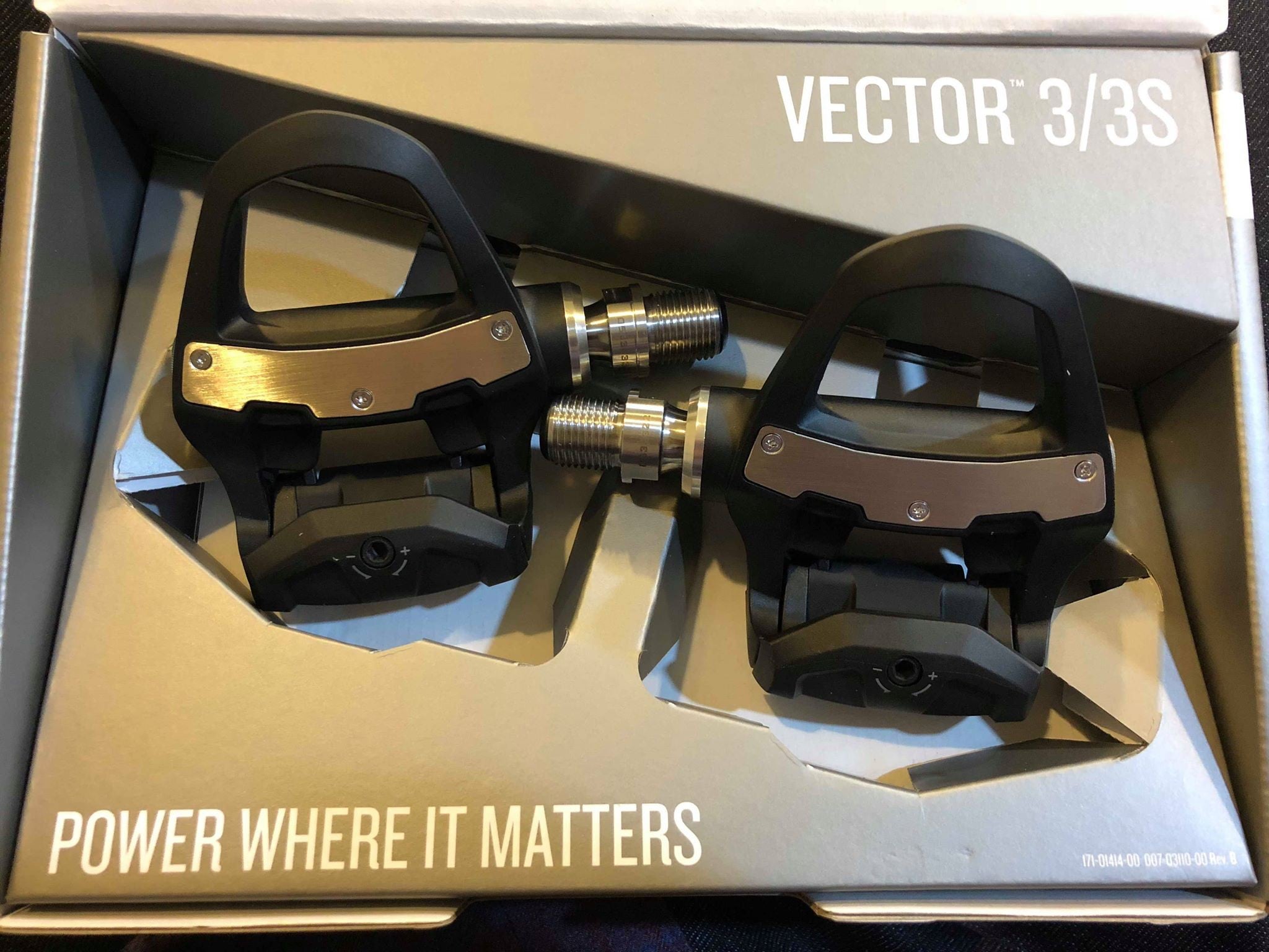

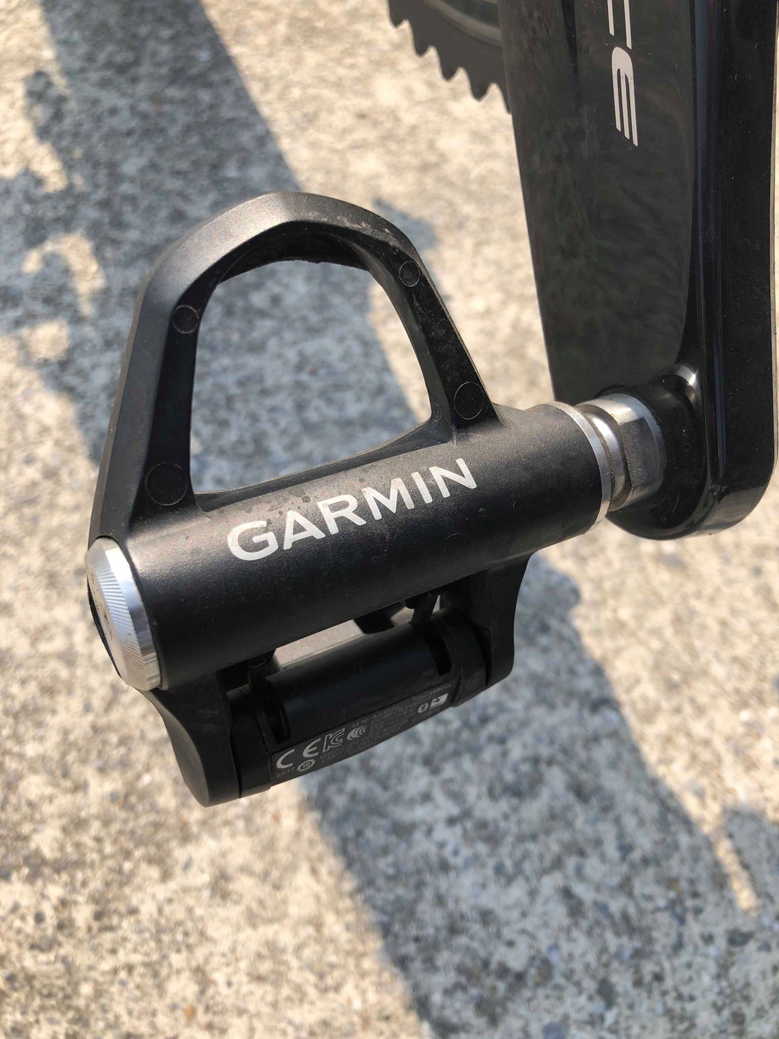

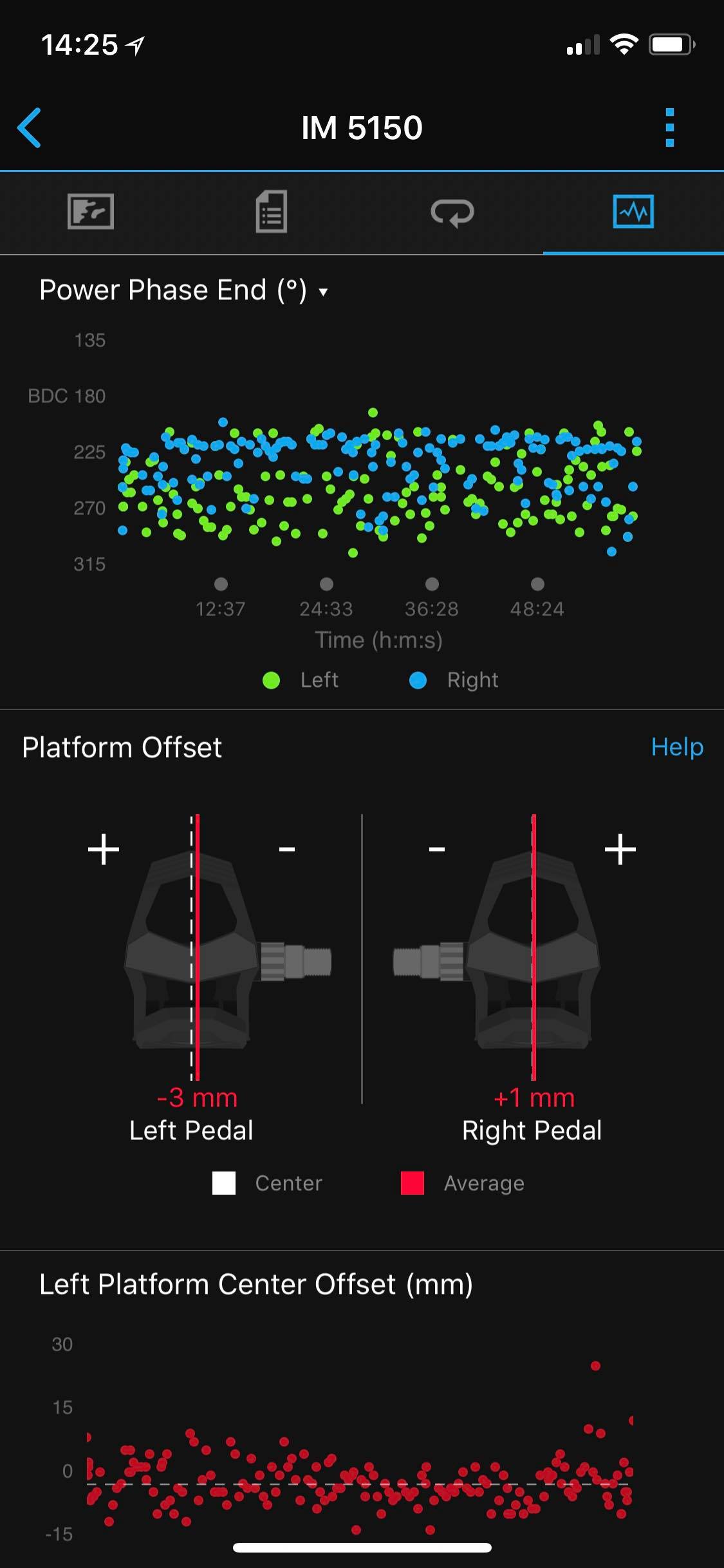

為了讓接下來的長距離賽事能夠突破個人最佳成績,向台灣之光Garmin申請了最新的Vector 3,收到Vector 3的同時,也拿到了新的Edge 1030!為什麼我之前不用Vector 2呢?一方面是因為我習慣踩Shimano Dura-ace卡踏已經6年了,因此一直沒有更換其他系統的踏板,另一方面我是個怪咖,用習慣的東西就不會想再更換,一直到吃了幾次鱉之後,才決定試試Vector 3。
今年初先在焦耳測了FTP/318,好像有點掉漆,但這就是我當時的狀態。將Edge 1030的FTP設定在320,簡單又快速的裝上Vector 3之後,請Specialized Taiwan的Fitting老師Jerry幫我重新設定鞋子扣片的位置,Jerry雖然說可以調整的角度有限,但我幾次踩踏的感覺並沒有跟原先的踏板差太多,踩踏的感覺還不錯,也騎了幾次長距離的訓練,確定踩踏沒有不舒服的狀況之後,在3/17 Ironman Taiwan 5150的賽事中第一次將Edge 1030和Vector 3帶上戰場使用。

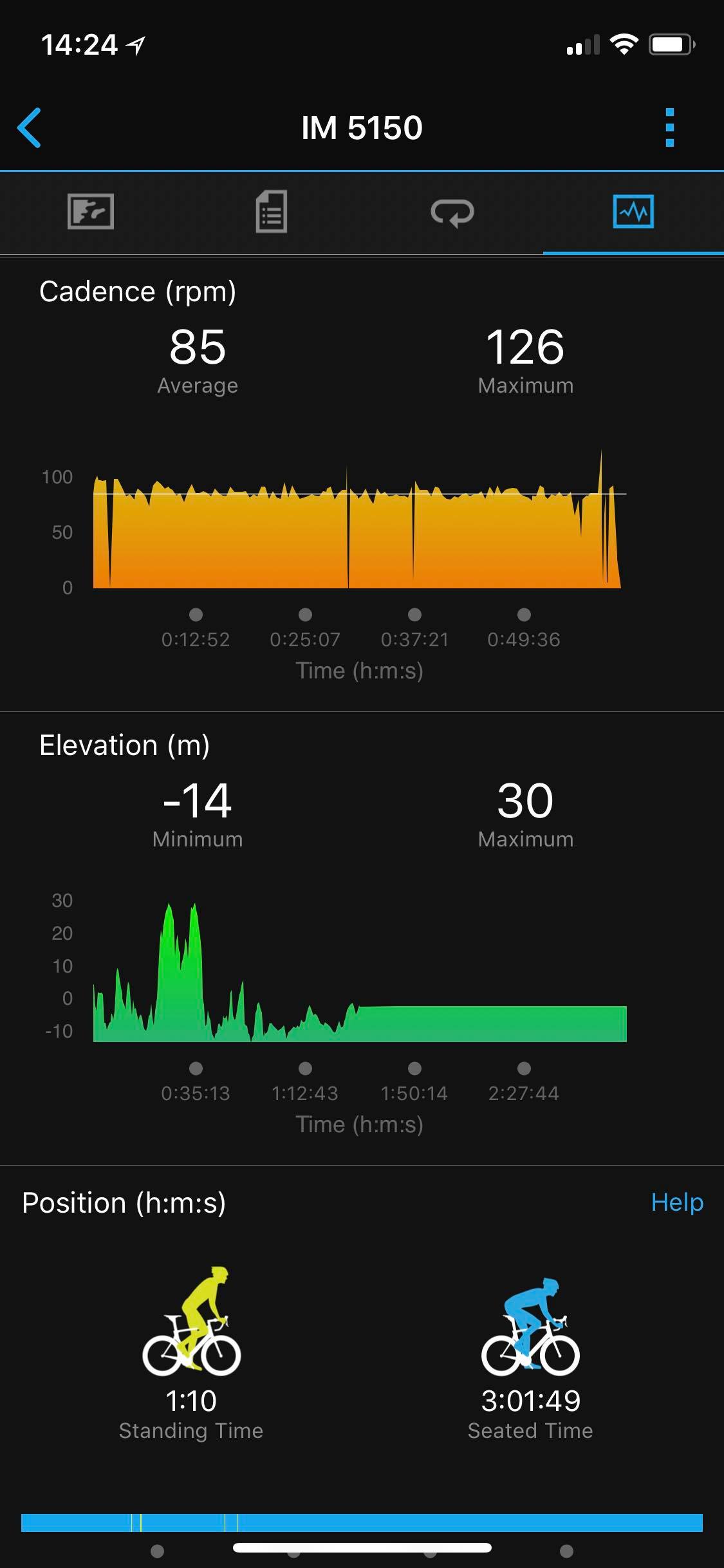

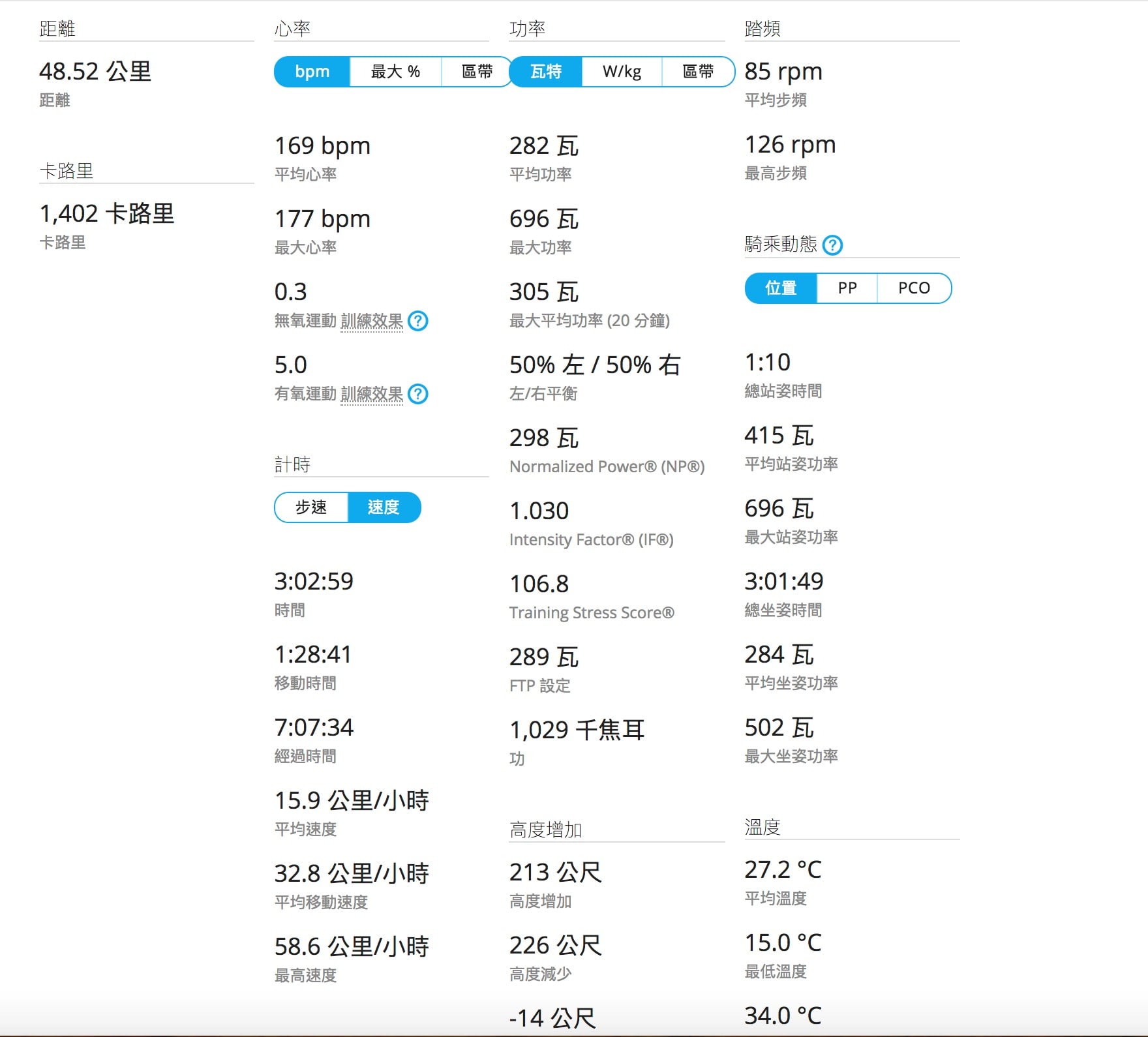

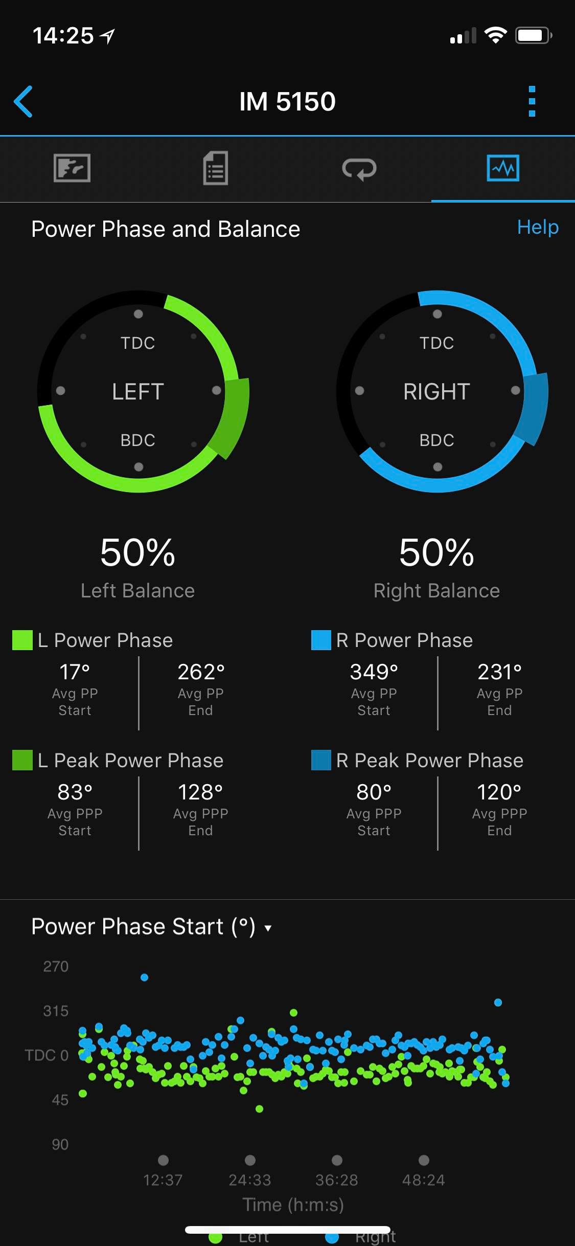

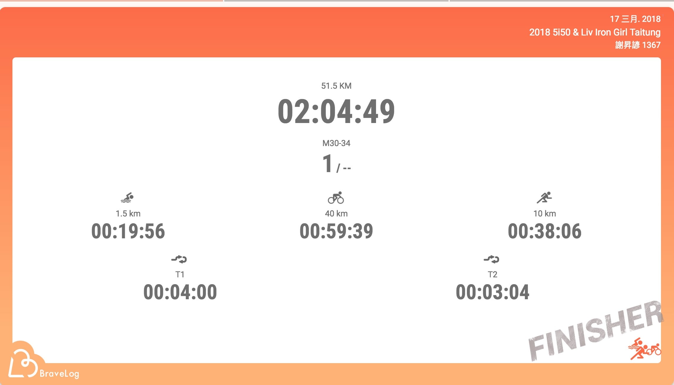

二週前剛完成Ironman New Zealand(226km),因此這場比賽設定為恢復訓練的練習賽,檢測我的身體恢復狀況以及對強度的接受度。游泳與跑步正常完成即可,自行車要盡力騎,教練收集數據之後,方便幫我安排接下來幾場賽事的策略。自行車40km完成時間碼表計時59:14/大會成績59:39,全程除了盡力地踩之外,每次看錶都保持3秒輸出功率在300瓦以上,下坡時稍微低一點,爬坡稍微高一點,盡量不讓轉速低於85rpm,心跳值就僅供參考,不要讓心跳影響你的速度!考量到當天的風況和自己的身體狀況,離設定的55分目標有段差距,但Vector 3詳細記錄比賽的數據,也讓教練有個參考依據,未來訓練的方向也較明確。
題外話:轉換區真的好長好長…T1+T2就花了7分鐘…昏倒
最後完賽時間:
