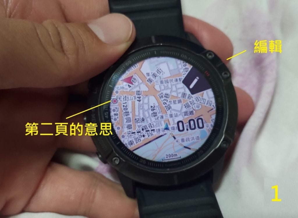

如何自訂活動頁面?

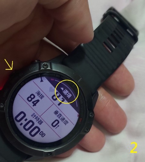

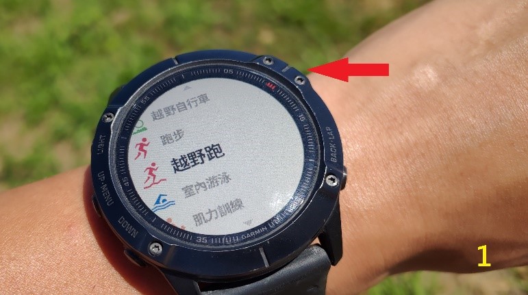

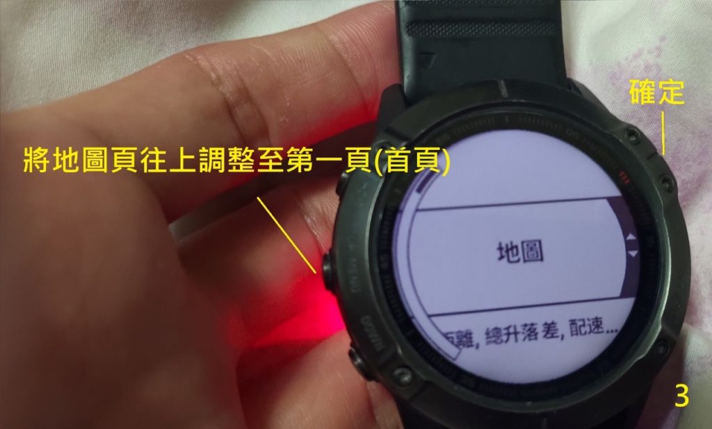

Garmin在所有功能的操作上都考量到了人們思考的邏輯,力圖用最少的按鍵轉換達到目的,接下來我們所有討論到的”訓練”相關功能設定,前端的步驟都是一樣的,只要來到該運動頁面,從錶面上方的選項進入,就可以開始「路線(導航)、地圖、儲存所在位置、越野跑設定、訓練」等等的模式設定和功能啟動。讀者可以參考下方的圖示,試著將地圖頁設為首頁。

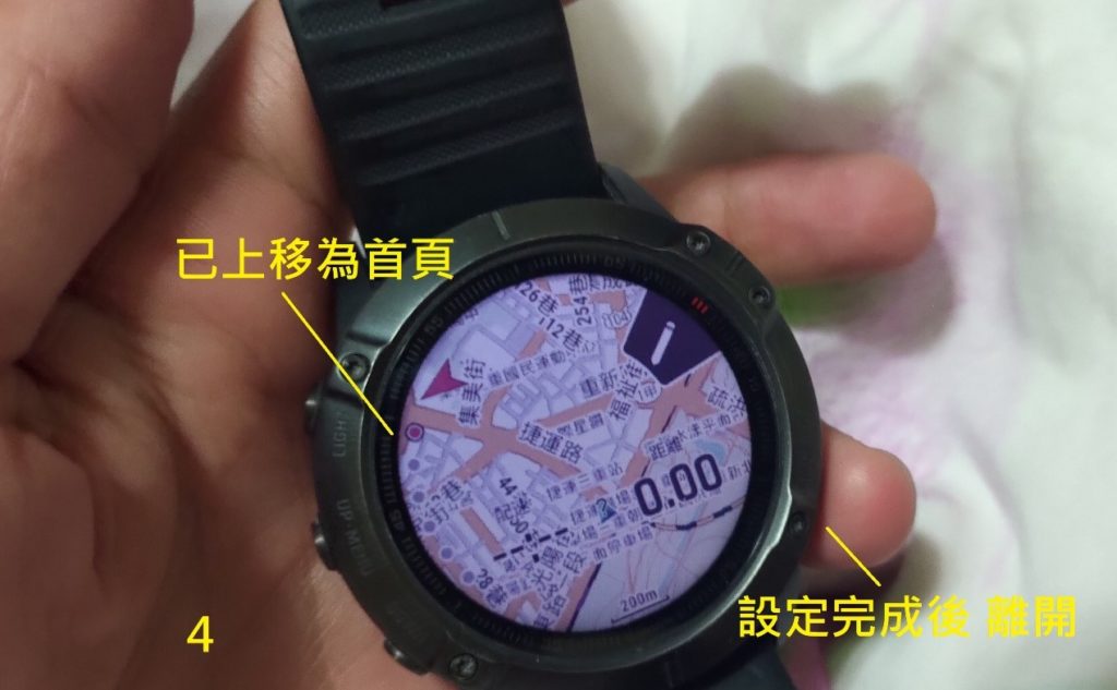

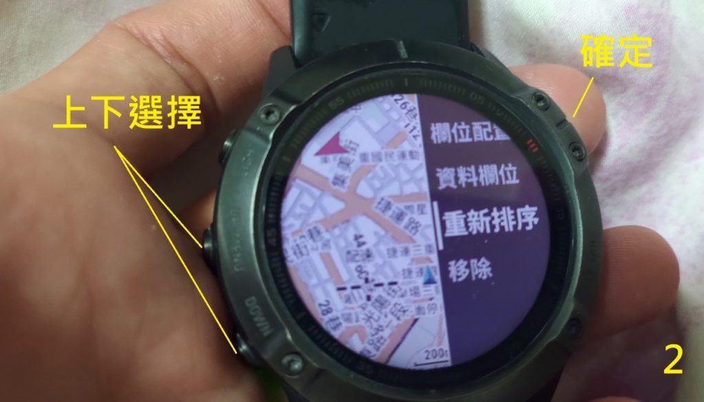

將地圖頁設定為首頁
承上,進入選項後,選擇越野跑 設定訓練頁面選擇地圖來到下圖:
登惹~ 完成!!

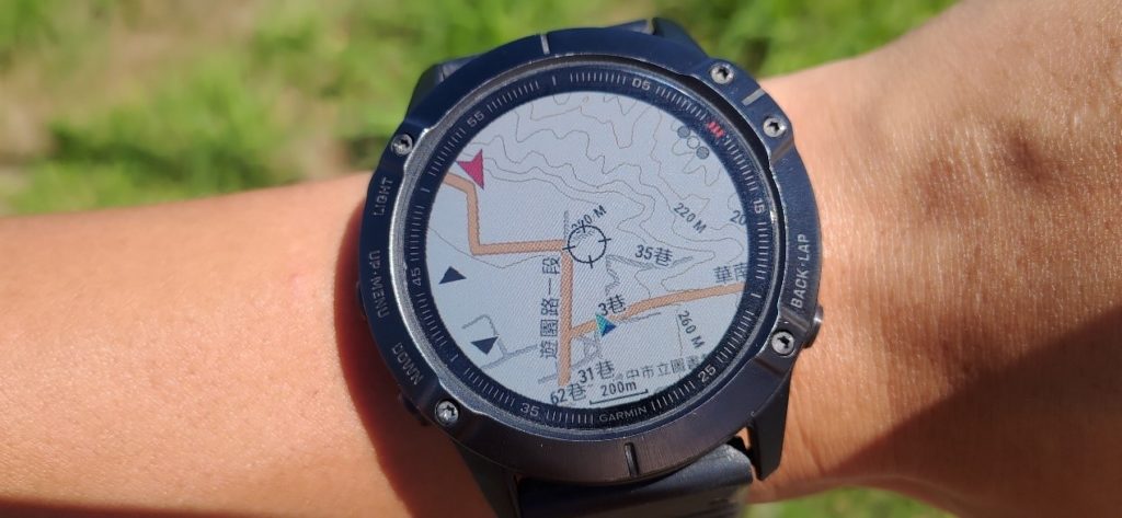

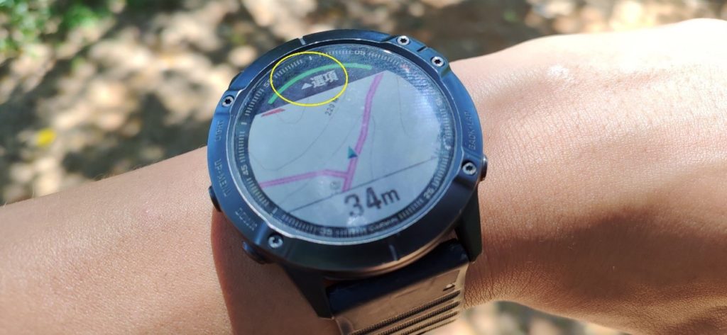

路線-離線地圖怎麼看?

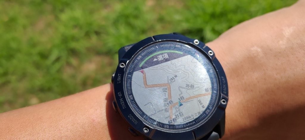

一般的戶外錶導航方式,為顯示導航路線、以及累進前進路線(足跡),對於大多的使用者而言其實足足矣。在多變的大自然環境中,fēnix 系列提供了離線地圖顯示,幫助更深入探索的運動者可以藉此了解路線周邊地形(等高線)/ 街道/ 區域名稱、以及更清楚的顯示路線,是非常實用的功能!

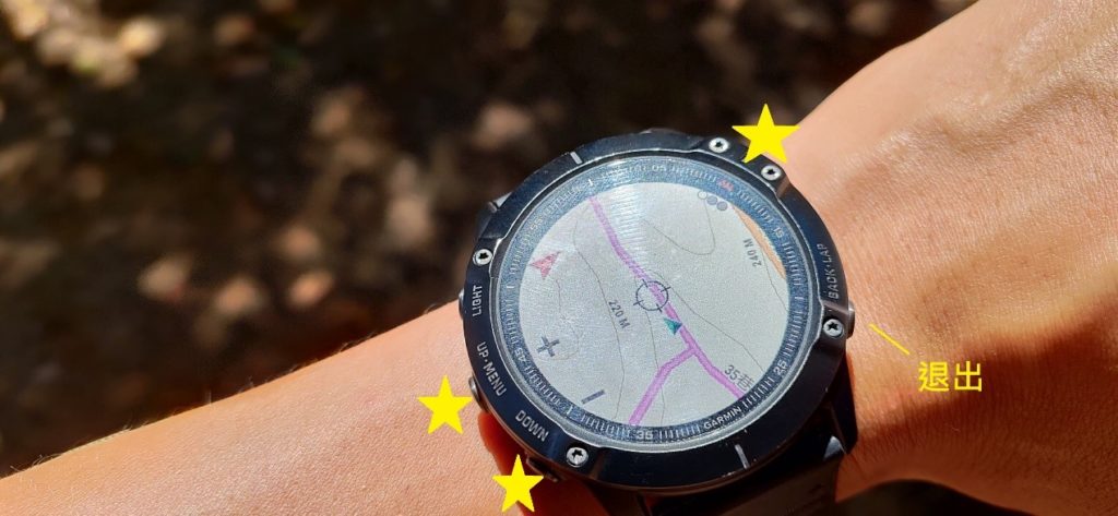

在利用地圖功能找尋位置或確認路線前,最重要的就是要會縮放和移動地圖,Garmin在這部分的功能按鍵設計的十分利於使用者操作,讀者們只要記得下方介紹的操作方法,就可以流暢又快速的找到目標了。
首先我們可以透過「路線、活動、我的訓練」三種方式開始路線導航功能:
同樣由「選項」進入,選擇「平移/縮放」
只需藉由下圖三顆星號按鍵就可以縮放、上下平移離線地圖

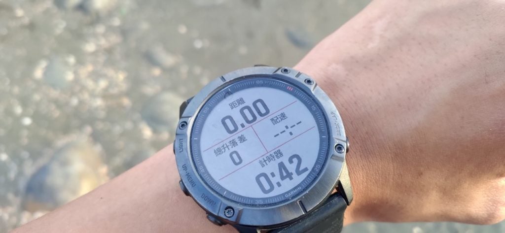

第二頁: 運動資訊頁
除了導航之外,第二頁就要來到大家所關心的運動數據了,這裡可以放上當下及累進的數據,例如: 距離、總升落差(累積爬升)、配速(min/km)和計時器。不同於公路跑的是,台灣普遍”高技術性”的路況上,配速很多時候僅能作為參考及訓練後的數據分析,運動當下較難藉此預估完成時間。總升落差(累積爬升, m)是量化越野跑強度十分重要的指標,運動員在準備目標賽事前一定會依照其總爬升作適應訓練及模擬,當然這不太會是需要邊跑邊看的數據,在實際訓練應用上,有經驗的跑者可藉由累積總爬升來知道大約多久時間可以攻頂(須預先知道目標山頂的標高)。

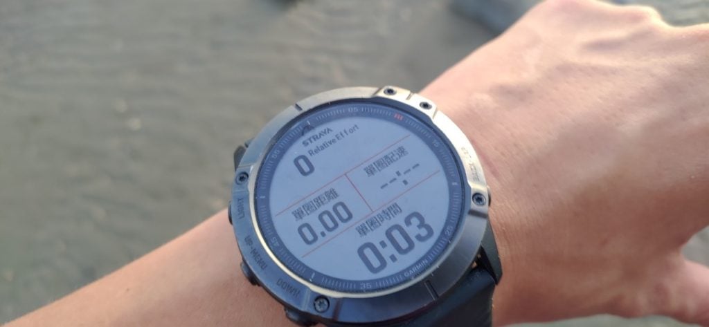

第三頁: 狀態資訊頁

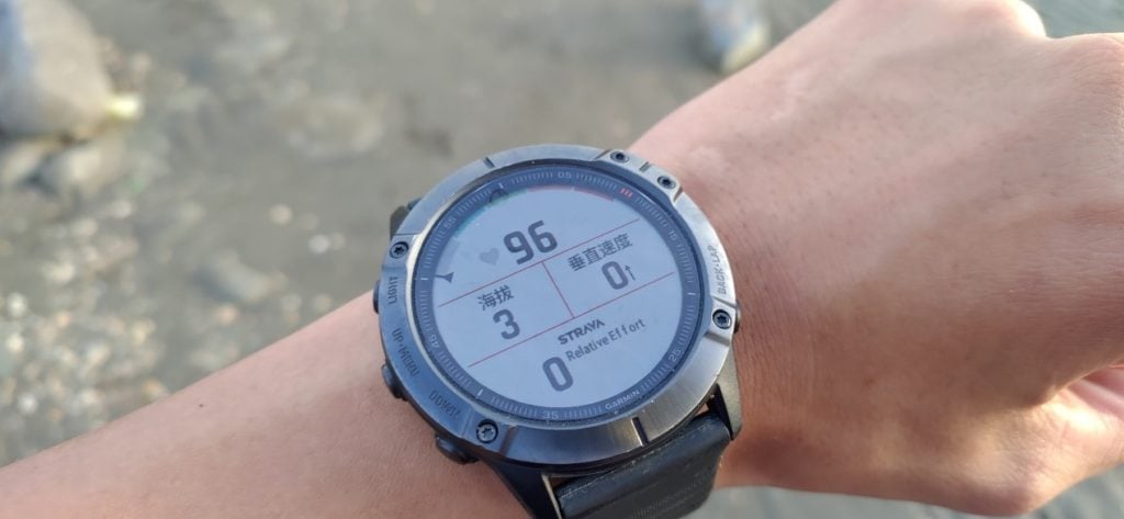

山上運動的風險掌握是對自己負責的態度,越野跑運動模式的第三個頁面,我建議可以調整為個人狀態的資訊頁,例如: 心率、海拔、垂直速度、Strava Relative Effort(Strava 相對耗力)等等。
有些讀者可能會有疑問,為什麼心率這時候才出現呢?
其實,越野跑的心率訓練法目前尚未能有明確的強度區間劃分,主要是因為疲勞不一定與心率成正比,最典型的例子就是下坡跑,垂直面在越野跑的下坡路段是很常見的(如: 階梯),這對於大腿前側肌群的離心收縮負擔很大,雖然呈現的心率比上坡低,但卻可能造成比上坡更大的疲勞。還有一個例子是,當我們”慢走”上坡時,心率可能一下子就上到有氧的臨界值了,同樣心率相較於公路跑卻能持續運動的更久,這些狀況都顯示僅以心率做為越野跑調控疲勞的依據是不夠精確的。不過呢,筆者認為心率做為一個狀態評估是相當可行的! 這是我們最容易理解的運動生理數據,特別是在高山越野跑的應用,跑者們更要留意個人的心率狀態,如果感覺到異常疲勞、休息時心率下降速度緩慢,那就一定得考慮撤退了。
此外,什麼是垂直速度(Vertical Speed, 高度變化公尺/hr)呢?
垂直速度表示著當前我們正在爬坡,以當下速度我們每小時可以爬升多高(公尺)。重點來了,垂直速度會與坡度及速度成正比,換言之,用同樣的力氣爬越陡的坡,垂直速度會越高,因此單看垂直速度並不能夠代表該位跑者的爬升能力,所以Garmin Connect也沒有規劃垂直速度的變化曲線圖。不過,這個功能在實際應用上還是有它的參考價值的,如果我們預先知道今天要挑戰路線的總爬升,我們透過觀察當下垂直速度搭配累積爬升、距離,可以大概預知接下來剩下多少坡要爬、大約多久可以完成。
最後一個可放上狀態頁面的數據是”Strava相對耗力”,這是Strava經由長時間計算跑者個人上傳數據所分析得知的當下運動耗力程度,以下是Strava對於相對耗力的說明,附上連結給大家參考囉:
https://support.strava.com/hc/zh-tw/articles/360000197364-Relative-Effort-Summit-

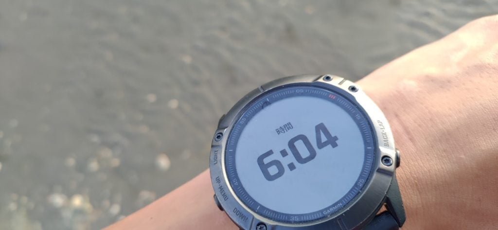

第五頁: 時間
最後,雖然跑錶的原廠設定會在我們按暫停時看到時間,在筆者個人的使用經驗上還是放入時間頁會比較好,原因是山區運動的變數較大,很多情況都需要看時間來抓行程,又不希望暫停紀錄影響軌跡的完整性。
