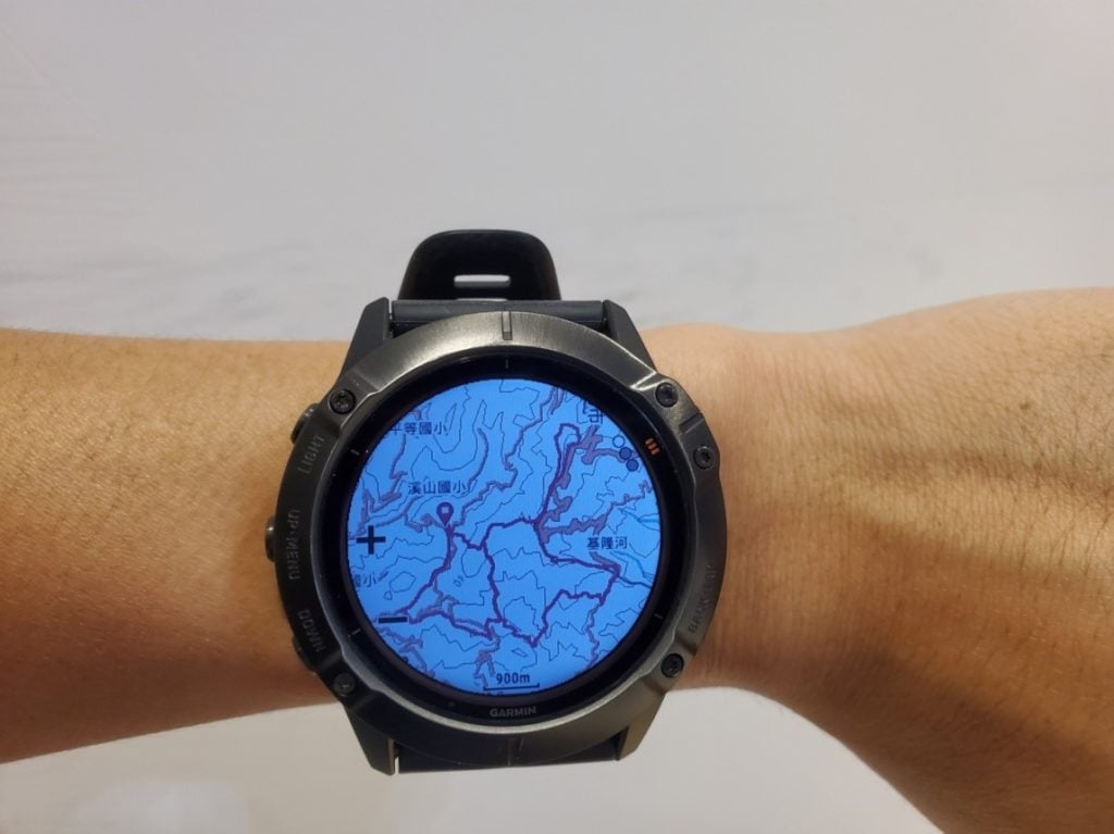

以我最常用的Garmin手錶為例,只要事先將GPX檔案匯入手錶,開啟登山或越野跑運動模式後,將此趟要走的路線開啟(如下圖),就可以從地圖上看到路線即將要走的路線。
hiking-tips-fastpacking

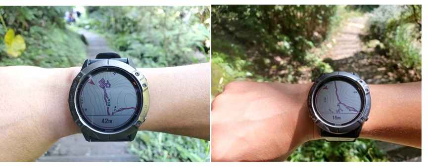

接著在山徑行走時,手錶會顯示當下位置是否保持在正確路徑上(藍色箭頭代表當下位置;紫色為正確路徑;紅色為剛走過的路),在你偏離路徑時,手錶還會即時通知,讓你發現並修正錯誤,你看這裝置多貼心。
手錶會顯示當下位置是否保持在正確路徑上(藍色箭頭代表當下位置;紫線代表正確路徑;紅色代表剛走過的軌跡)
