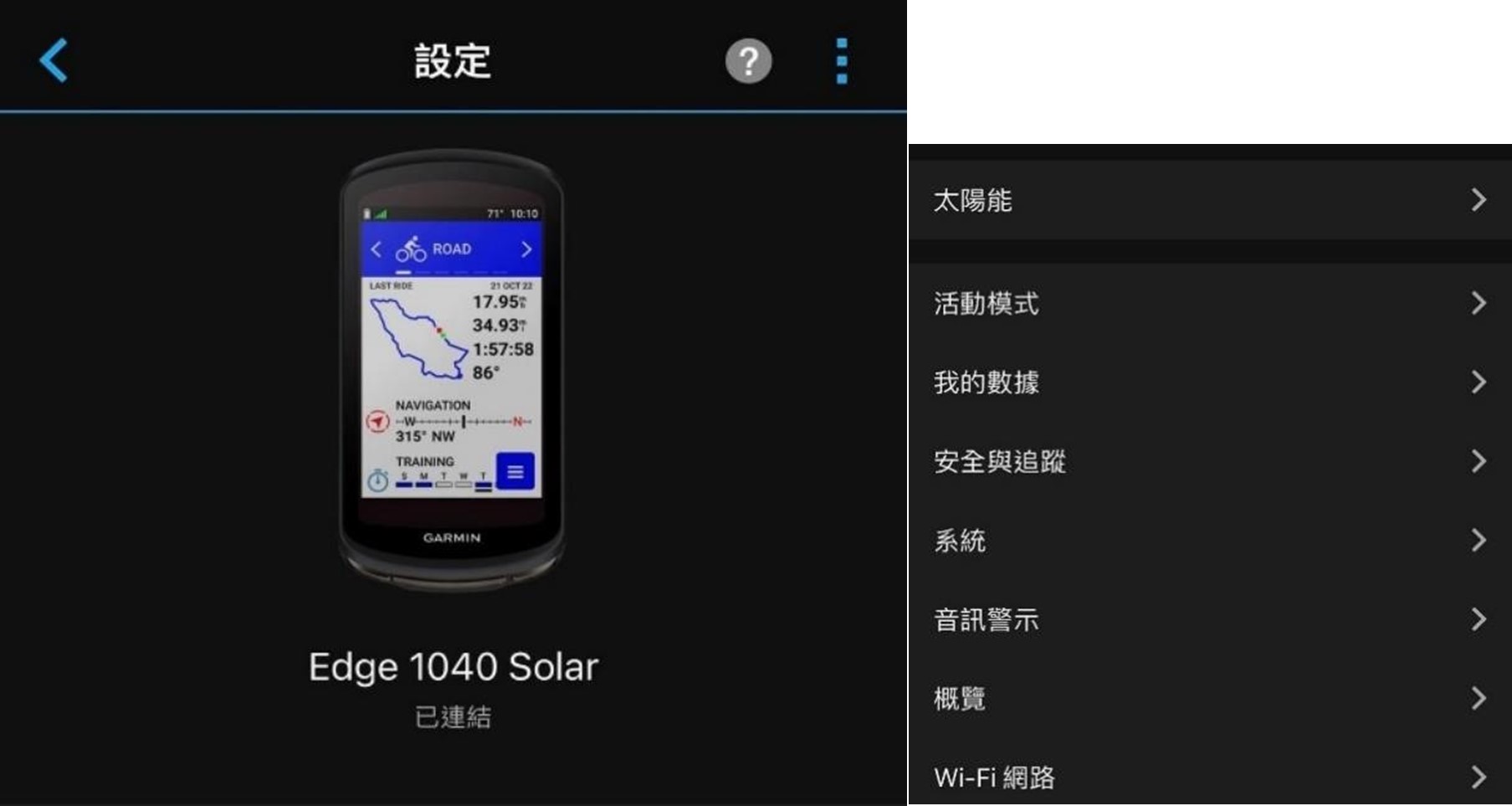

便利且直觀的操作方式與使用者介面
1. 實現手機 APP 同步設定 Edge 1040 資料頁面
這功能在目前市面上其他品牌的多款型號上已經實踐,而且不只應用在一線產品,這次 GARMIN 藉著 1040 也增加了這個功能,不過依這台螢幕尺寸,在車錶上設定其實也相當便利,甚至更即時直觀,自己目前就都是在車錶上完成。

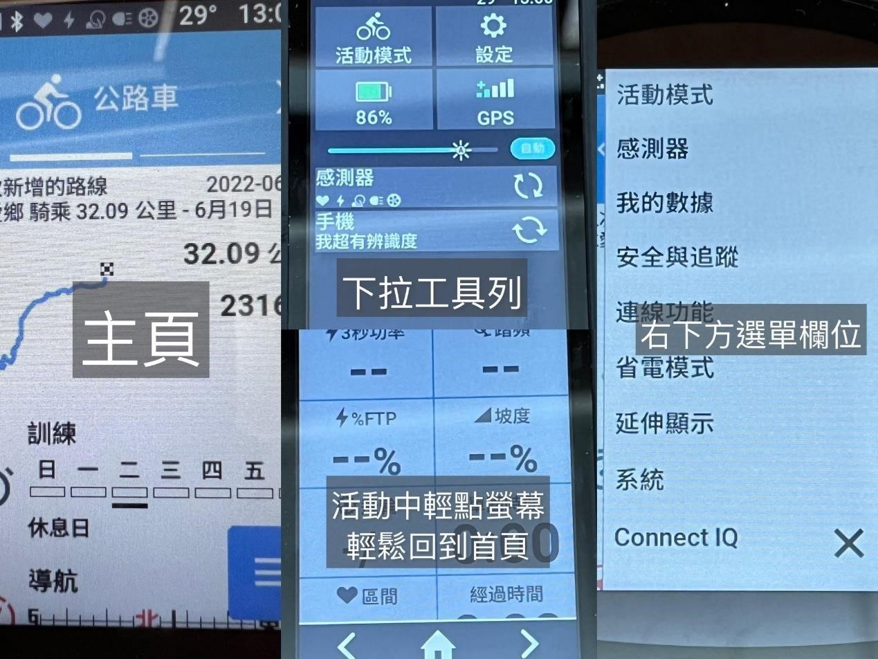

2. 使用者介面優化
要在小巧的自行車錶上,濃縮並實現許多功能,使用者介面設計、使用者體驗研究是關鍵,不然內建了一堆功能,找不到在哪也是白搭。
這是 1040 最令人驚艷的優化,基本上開機後你不需要太多思考,上下左右滑動,首頁圖示也很直觀,感覺在介面設計上,Garmin 有刻意要貼近我們已經習以為常的手機,在觸控的頁面轉換上,都跟手機蠻一致的很有熟悉感。
在開始前,你可以先想像手上這顆表就是一台手機,它提供的每一個功能就是一個 APP
比如螢幕向下滑出現的是工具列,首頁則是如手機的快捷頁面,可以將我們常用到的 APP 建立在首頁上,方便快速點選查看。
結構化,GARMIN 內建了許多功能,活動紀錄、數據分析、訓練計畫、路線、導航、STRAVA 區段競速…等,但它們都被有結構的放置在屬於它們的位置,你可以在一個功能頁內看到同類別、同屬性的設定,你不會找不到在哪裡。

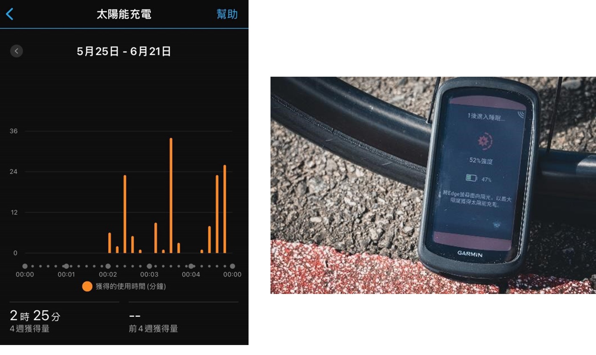

3. 太陽能充電 Solar charging
先說 1040 在省電模式(單一 GNSS)下,續航力就有驚人的 100 小時,而提高定位準度的多 GNSS+多頻帶模式尚有 45 小時,如果再裝上太陽能板,根本就是綠能環保小尖兵。
1040 有分一般版本與 Solar 版,價格差 1000 元,這黑科技在Garmin 幾款運動手錶上就有,只是依靠面板面積吸收光源並產生電量的太陽能,在這支 3.5 吋的車錶上有顯著提升。
![](https://www.garmin.com/zh-TW/blog/wp-content/uploads/2022/08/圖片5.jpg)

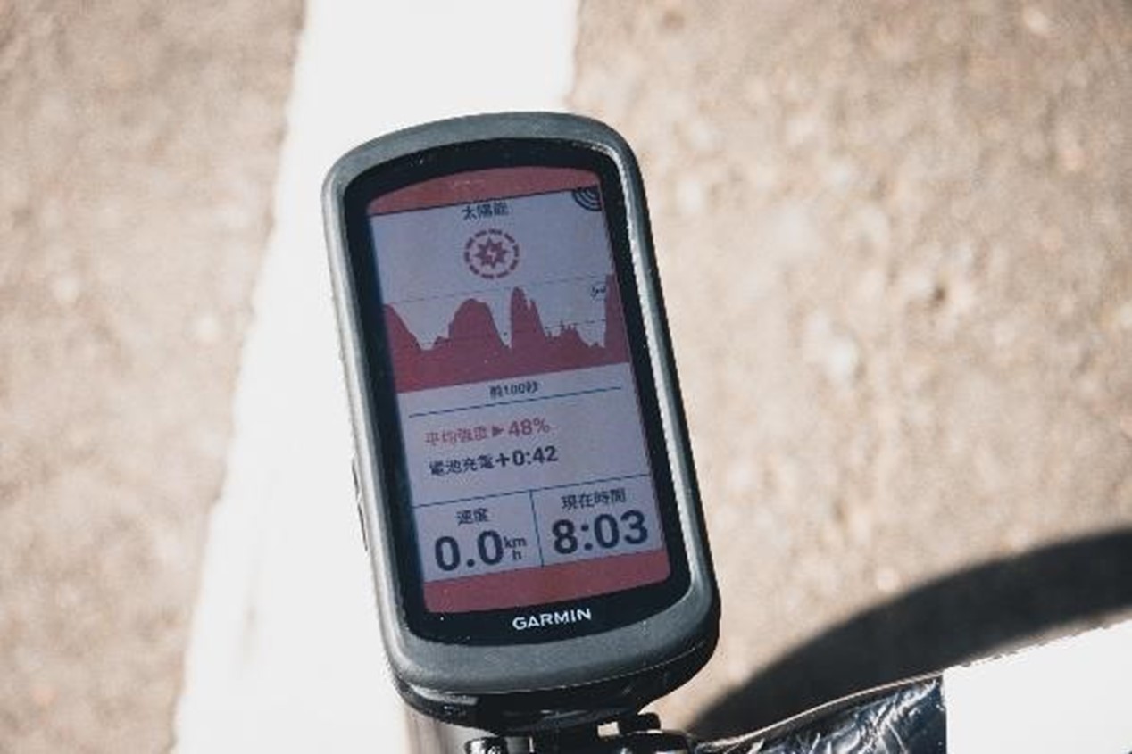

直觀就可以看到車錶的面板上下兩端有明顯橘色框框,那就是太陽能電池板,它能吸收 100%的光能並轉化成主機的額外電量,另外 1040 的整個透明螢幕則是 Garmin 首創的 Power Glass 太陽能鏡面技術,它吸收的光能有 15%。
官方資料標明,在最大照度搭配省電模式下,每小時騎乘可以充 42分鐘,在提高定位精準度模式下,每小時可充 20 分鐘。
不過太陽能的部分,自己就沒有特別實測了,因為我可能會先中暑,下面也提供使用碼表將近 4 周約 13 次騎乘後,我為地球盡一份心力的充電時數給大家參考。
太陽能的實際運用,在於騎乘長途時可以增加使用時間,減少充電的頻率,在閒置時,將碼表放在陽光照射處,依靠太陽能充電是忘記帶電源線出門時的救星,當你要關機或休眠時,它會告訴你目前
位置的太陽強度,如果想遠一點它也是一個相當環保的設計。
另外有一點要說明,就是太陽能鏡面會讓顯示比一般屏幕稍微暗一些,但仍算清楚,如果習慣亮度高的車友,可以藉由調整背光主動增加亮度。

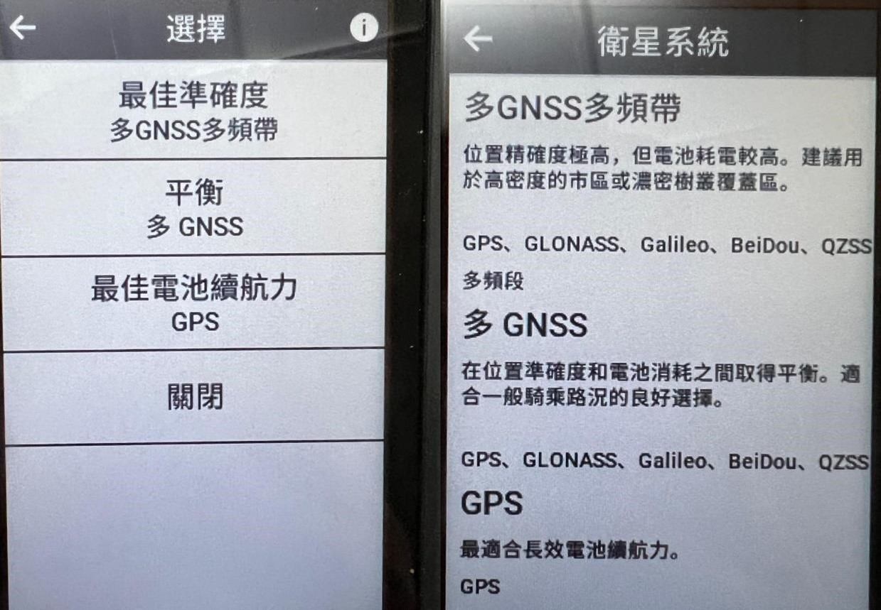

4. 導航系統加入 Multi-band GNSS 多頻帶技術
►延伸閱讀 Multi-band GNSS 多頻定位:https://www.garmin.com/zh-TW/blog/outdoor/multi-band-gnss/
上面已經提到使用多頻段技術,會對續航力產生的影響,從 100 小時縮短為 45 小時,光看這耗電量就知道這技術的威力。
![](https://www.garmin.com/zh-TW/blog/wp-content/uploads/2022/08/圖片7.jpg)
簡單來說,目前全球導航系統(簡稱 GNSS)有五種,包括 GPS(美國)、GLONASS(俄國)、Galileo(歐盟)、BeiDou(中國)、QZSS(日本)
當車錶在搜尋位置或路線導航時,相較於僅依靠單一 GNSS (通常是 GPS),使用越多 GNSS 會越快速精確且穩定,所以現在很多設備基本上都有雙 GNSS 模式(如 GPS+ GLONASS、GPS+ Galileo),甚至在GARMIN 的多款型號上都是搭有多 GNSS 模式(一次全用的概念),只是這些方式如果在容易遮蔽訊號源的惡劣環境下,如叢林、山脈、建築高樓間,仍然會受到干擾導致功能大打折扣,這時候Multi-band 多頻帶的技術就能改善這個問題。
所謂的多頻帶技術,就是能夠接收每個不同 GNSS 發出的一種新式頻率(L5,在 2009 年加入),再與既有的 L1 兩個頻率同時運算,進而大幅提升定位精準度。
而這項技術在過去沒有被廣泛使用的原因,就是這個新的頻率還未普及,許多舊款衛星仍無法發射出這個頻率,因此一直到現在才開始應用於許多導航設備上,GARMIN 1040 是首款具備這項技術的自行車錶。
如果對這技術有興趣的朋友,可以自行搜尋關鍵字科普一下,以上資訊有點硬,你只要知道下面這些就可以。
講得這麼神真的是這樣嗎?是真的..如開機即定位、路線導航運算極快、走錯路重新規劃路線相當迅速、還有路線軌跡非常精準、在室內也有訊號,雖然自己一直都很有耐心可以等待車錶找到定位訊號,但用了 1040 後才發現,以前錯過多少個重要路口、多少條更快地捷徑,又損失了多少沒記錄到的公里數。
不過因為耗電量實在差距甚大,除非真的有需求,建議平常使用多 GNSS 模式即可,當然一日雙塔這種一條路直直走的路線,用最省電的 GPS 就足夠應付。

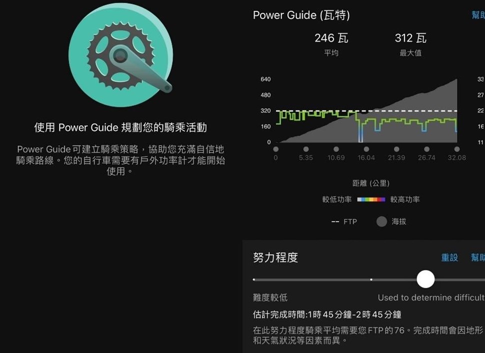

1. 神級功能,路線功率配瓦 POWER GUIDE
![](https://www.garmin.com/zh-TW/blog/wp-content/uploads/2022/08/圖片8.jpg)
之前自己曾經寫過多篇賽道的配速表,包含瓦數、時間、速度,現在 Garmin 直接把這功能内建到車錶上了!

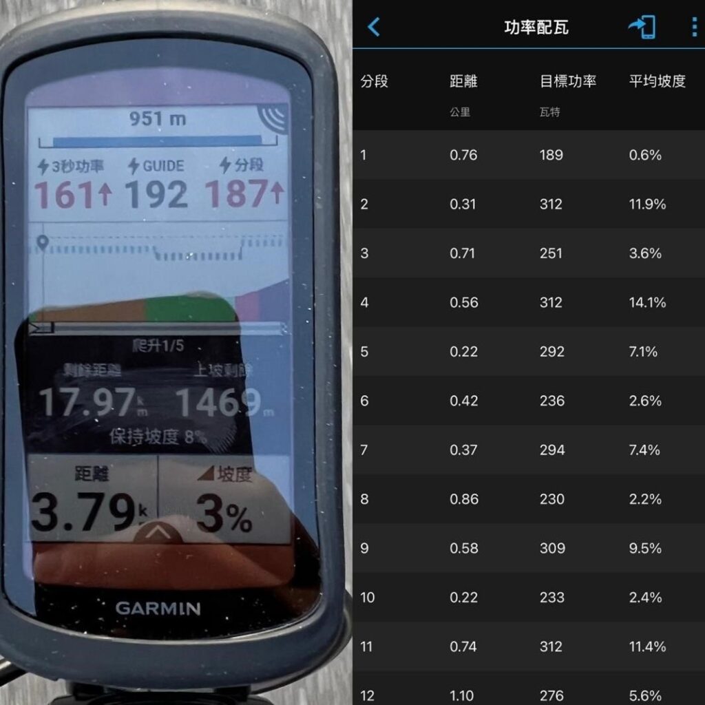

利用 APP、STRAVA 同步或是在車錶上直接建立路線後(限定 15-400 公里),即可使用該路線的功率配瓦,這時候它會詢問你幾個基本的騎乘背景,想要的費力程度、騎乘姿勢(立姿、低姿、空力)、車重,接著加入 FTP 與體重的運算後,碼表會直接把該路線依照重要的坡度、距離,加入眾車友的大數據,自動切分成數個分段,然後給予目標配瓦,你只要照著騎就能穩穩達標。
因為這功能實在太驚奇,所以我帶著懷疑實測了大雪山林道與霧社到武嶺的穩定長爬坡,讓碼表引領自己騎上去,結果發現它給的建議與路線幾乎完全相仿,平路、緩坡、陡坡、極陡下坡、緩下坡,路況改變同時配瓦也會隨之微調,可以說是即時調整而且符合邏輯。
不過因為它是依照自己主觀認知的困難程度去設定出一份騎乘建議,且實際的天候狀況、風阻、集團效應都是排除在估算外的,路線完成時間的預估範圍也蠻大的(約一小時),因此並不能完全取代那些要拿來要破 PR 的精算配速表。
當然如果你今天只有一個大概的方向要完成,目標約多久的時間,感受是輕鬆、稍微累、困難,有了這個功能確實方便且省事許多!
![](https://www.garmin.com/zh-TW/blog/wp-content/uploads/2022/08/圖片9-1024x1024.jpg)
3 秒功率:騎乘功率 |GUIDE:分段目標平均功率|分段:目前分段平均功率坡度圖:以顏色區分坡度,上方虛線為功率高低圖示

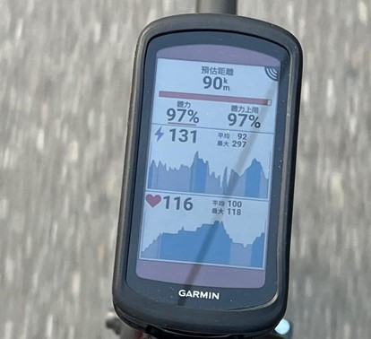

實時體力量表在資訊頁面顯示上共有 5 個數據,最重要的兩項,體力上限%、體力%,以及預估剩餘可騎乘距離、即時功率、即時心率,以下用盡可能淺顯易懂的方式解釋給大家聽:
首先想像你體內有一潭水池,體力上限(0%-100%)就是當天水池的大小,這水池會放大縮小且持續在注水,體力(0%-100%)就是水池裡的水,也是你的能量來源,當你雙腳需要能量便從水池裡抽水出來使用。

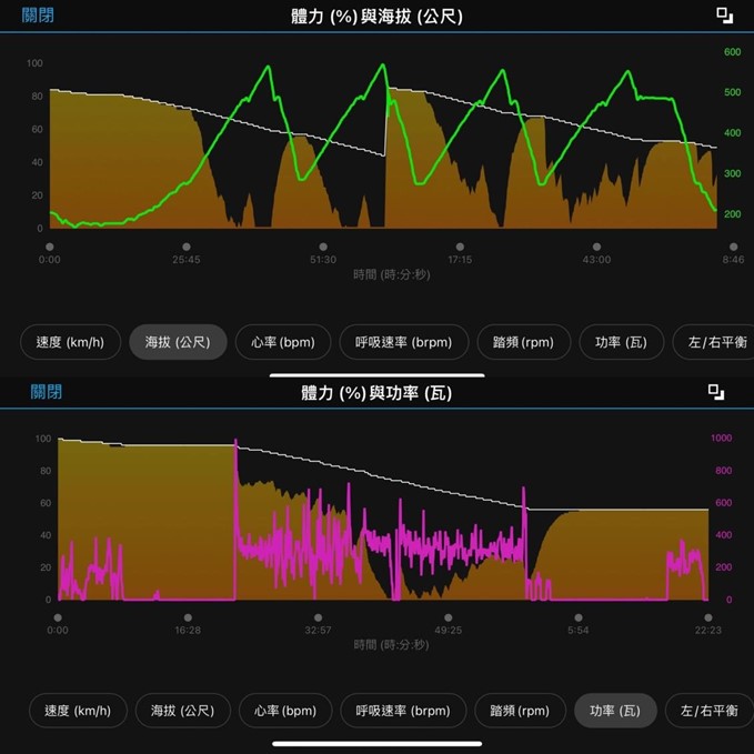

![](https://www.garmin.com/zh-TW/blog/wp-content/uploads/2022/08/圖片10.jpg)
體力上限(0%-100%),這是 GARMIN 根據所有累積至當天的訓練資料,包括強度、持續時間、距離、訓練負荷、恢復狀態等個人數據所運算出來的結果,然後在開始騎乘前給你一份評估報告,上限%就是你今天的極限,100%代表體內池子大小目前是最佳尺寸,水也最多,如果身體已經歷經了好幾天的訓練還沒恢復,你的池子也會跟著縮小,比如只有 87%你就可以拿著它為證,跟旁邊車友說今天水池不夠大,水太少,順順騎就好,此外體力上限%也會隨著騎乘過程的疲勞持續降低。
體力(0%-100%),藉由騎乘當下的心率數據、功率數據,加上個人設定(或自動測量)的 VO2MAX 最大攝氧量、最大心率、FTP 運算後,所給出的即時體力消耗回饋,也就是水量抽取的速度。
![](https://www.garmin.com/zh-TW/blog/wp-content/uploads/2022/08/圖片11.jpg)
如果你維持在一個身體疲勞可以持續代謝並修復的強度(通常是 Z1Z3),也就是抽取量等於注水量,那麼你的體力上限%與體力%只會因為一般性疲勞,成等比例緩慢降低,但如果你不斷反覆在做高強度的間歇(z4 以上),大量抽水使用,體力%便會急速下降,同時體力上限%也會跟著大幅下降,當水池中的水已經被抽乾,此時就需要休息或是降低強度,讓體力%回復,才可以再用同樣的強度持續騎乘,或是做出更高的強度,這邊要注意如果你的體力上限%已經降至個位數甚至歸零,那表示你爆掉了,裝水的水池消失了,接下來就只能以腳有在動的方式前進。
實時體力量表的應用,在於車錶會依照你當前體力與體力上限的%,即時預估在保持這個騎乘強度下你的剩餘距離還有多少,不過依照自己目前使用到現在的回饋,我認為這功能提供的預估距離只是一個相對的範圍,而不是一個絕對的精準數字,實際還是要加入主觀體感的判斷,然後將數值做為參考依據,相輔相成後達到更合適的強度控制。
下圖是自己兩次的騎乘數據,提供大家參考,上方為爬坡反覆的間歇訓練,下方則是中部的 136 檢定賽事,可以看到在間歇訓練時,我的體力上限%(白線)隨訓練持續下降,而體力%(黃色範圍),則是先下降然後在下滑時恢復。
136 檢定的部分,前面約 20 分鐘是熱身,體力與體力上限%消耗持平,開賽後即迅速下降,並在 40 分左右因為一次高強度的攻擊,讓我的體力%急速降低,接著我開始感到疲倦,並穩定瓦數騎乘,然後體力%才開始漸漸回復,直到 55 分處接近終點,恢復後的體力%才讓我足以再做一次攻擊。
整個比賽過程我並沒有觀看體力量表,但它的曲線反應確實呈現了體能的起落狀態,這對於之後的調整也很有幫助。

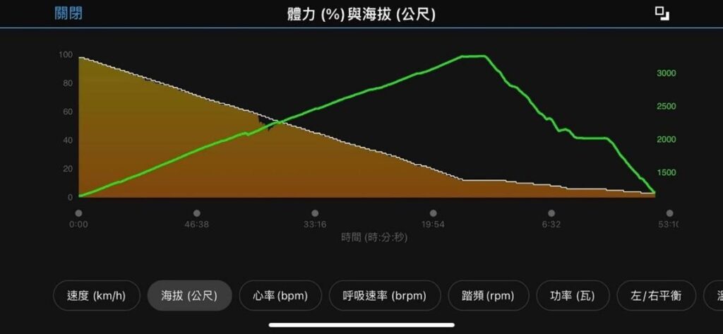

![](https://www.garmin.com/zh-TW/blog/wp-content/uploads/2022/08/圖片13-1024x473.jpg)
▲上圖是一次穩定的長爬坡訓練,可以看到體力上限%與體力%,並沒有高低起伏,而是以等比例持續下降。

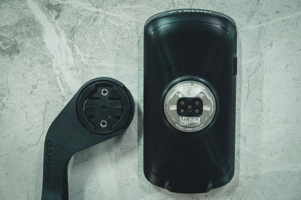

2. Quarter Turn 安裝座是金屬材質不是塑料,讓你永久不滑牙,且附帶 Garmin 行動電源接頭(請查找 Edge 行動電源)
