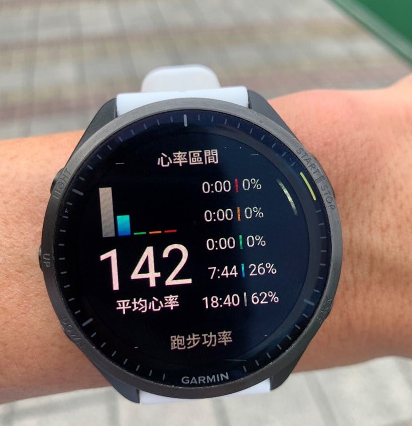

灰藍綠橘紅對應心率區間1到5,完成課表可藉此檢視百分比
圖一:灰藍綠橘紅對應心率區間1到5,完成課表可藉此檢視百分比

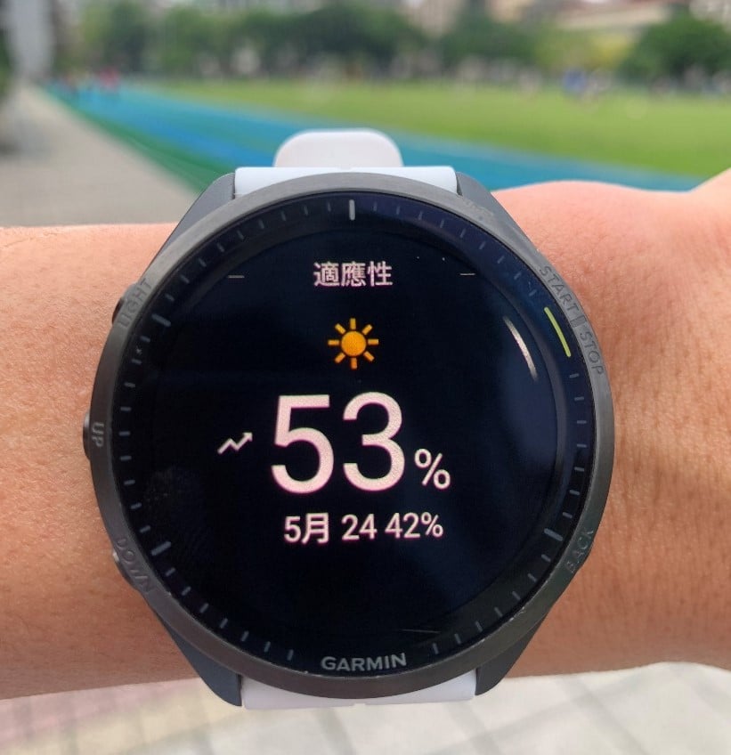

當氣溫高於攝氏22度進行活動,完成課表後就能檢視熱適應百分比
圖二:當氣溫高於攝氏22度進行活動,完成課表後就能檢視熱適應百分比
