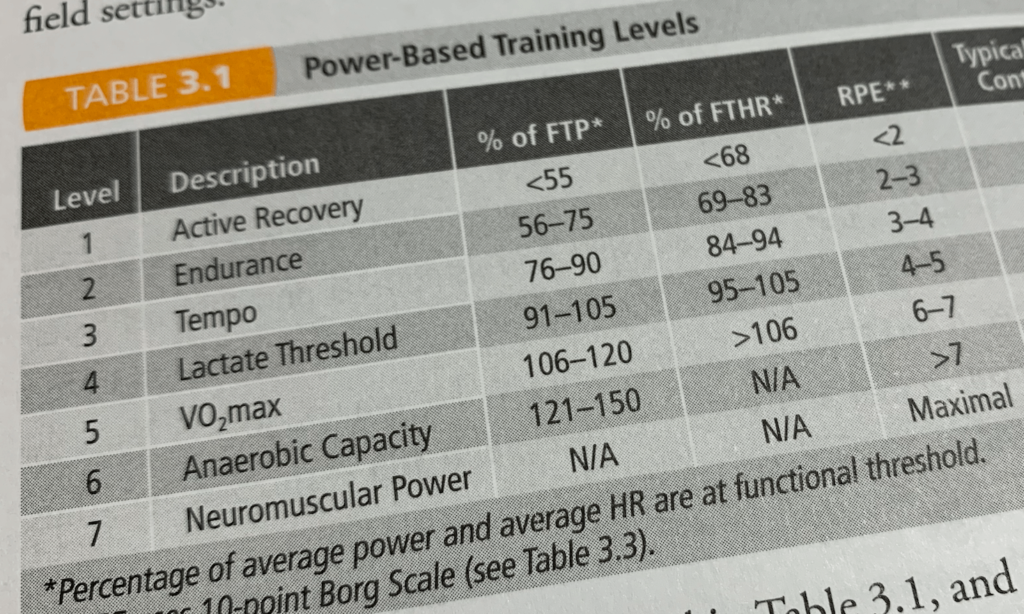

多數耗時1.5小時以上的長距離爬坡賽事,我們應該把訓練焦點放在第二到第四區間的強度建立,讓你能夠在閾值左右的強度盡可能的維持。以理論來說,武嶺若以三小時完成,大概可以用FTP 80%左右的強度,也就是俗稱的Tempo,但可能有些夥伴會發現,在這樣的強度下沒辦法維持三小時之久!
![](https://www.garmin.com/zh-TW/blog/wp-content/uploads/2020/07/cycling-climbing-tips-image03-1024x614.png)
理論上騎士在Tempo強度可以維持很長時間的輸出,但在現實情況下,需要依據的你的日常「訓練量」決定。這無關FTP高低,而是你有沒有足夠的金字塔地基,無論你的目標是三小時還是五小時完成長距離的武嶺賽事,基礎的建立至關重要。科學化、有效率的訓練固然有幫助,但世界上沒有只做1.5小時就能培養5小時有氧能力的訓練,好好打底才有辦法讓你延長Tempo強度的輸出,且在長時間的打底過程中,幫助你更了解「騎乘時的自己」!

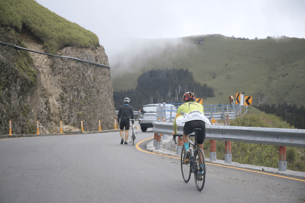

騎士通常會畏懼前方窮凶惡極的陡坡,也因此不少車友會選擇在類似的路線反覆練習,但對於長距離爬坡來說,面對陡坡能不能成功攻克,關鍵反而是前面緩坡段能不能更有效率、更節省體力的完成。以東進武嶺為例,大禹嶺過後的天堂路總是讓人吃盡苦頭!但即便花了很多時間在陡坡上,如果前面的路段已經把能量消耗殆盡,最後也只能下馬牽車。有效率的騎乘,除了前述的「有氧基底」、「輸出穩定」以及「齒比選擇」之外,還可以從這裡著手:

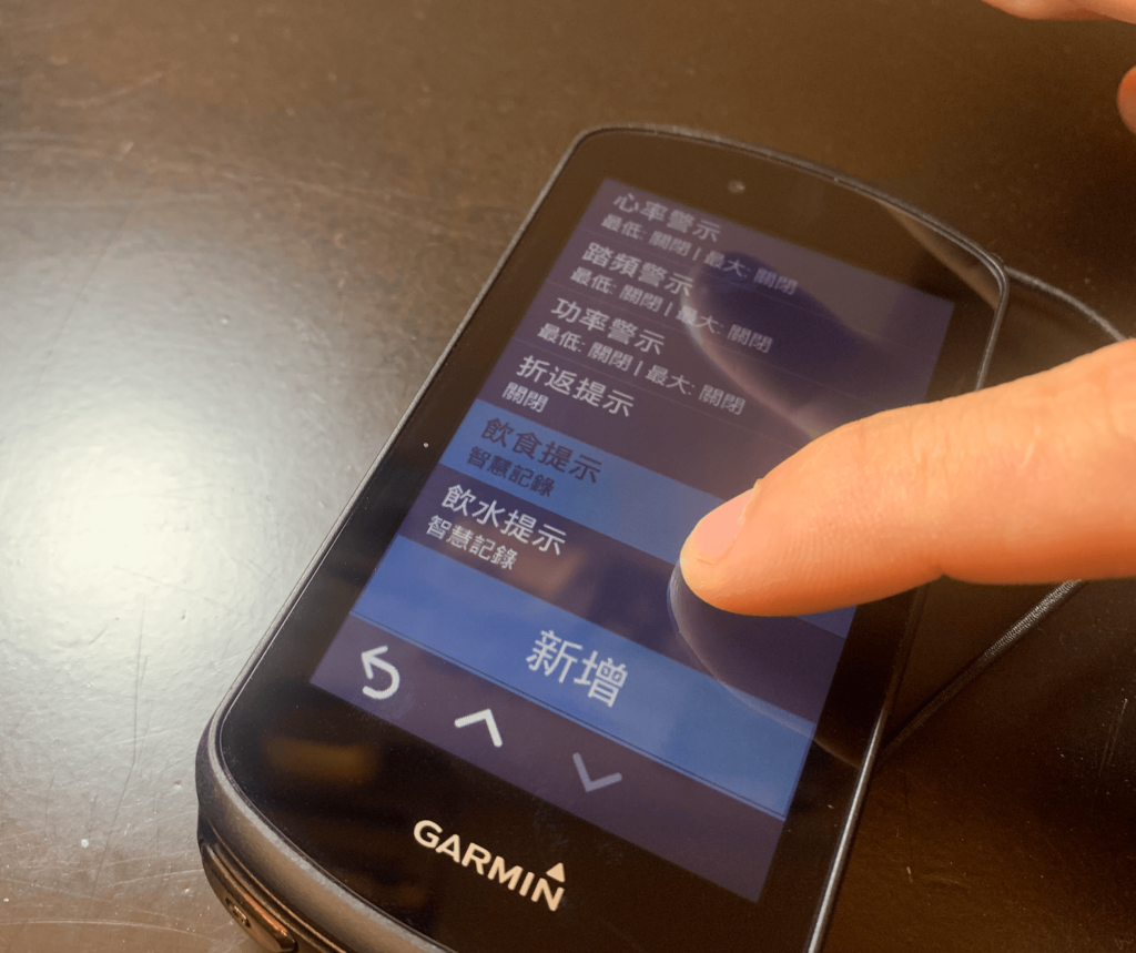

而實際進到比賽,比賽前期除了有配速過快的情形,腎上腺素的刺激也可能使你忘記進食,其實在Garmin車錶中的也有「補給智慧提醒」的功能,可以幫助你在比賽過程中定量、穩定的進行補給!
