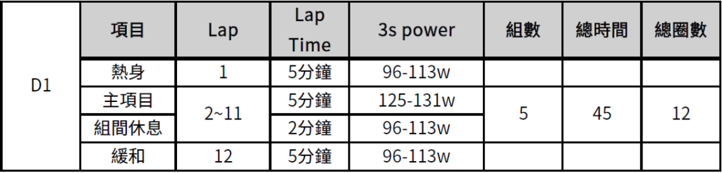

計圈的實際用法
訓練課表
比如今天課表如下,你可以為每個項目的開始按下計圈,將這45分鐘的課表切成12個分段,能更快速且清楚檢視項目。

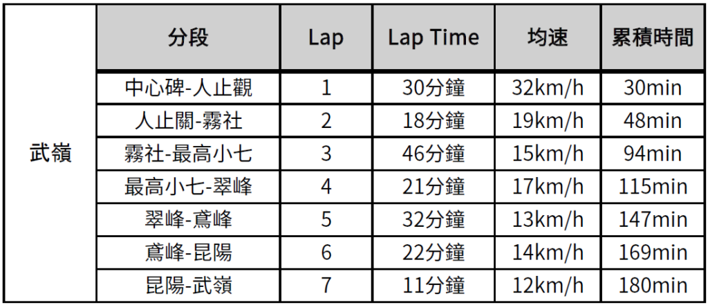

騎乘路段
以武嶺來說,可以將它切成7個分段,預先設定好各分段的目標配速、輸出、時間後,於實際騎乘時在每個分段的開始與結束,按下計圈鍵可以更有效掌控當下的狀況,去做輸出與體能的分配。

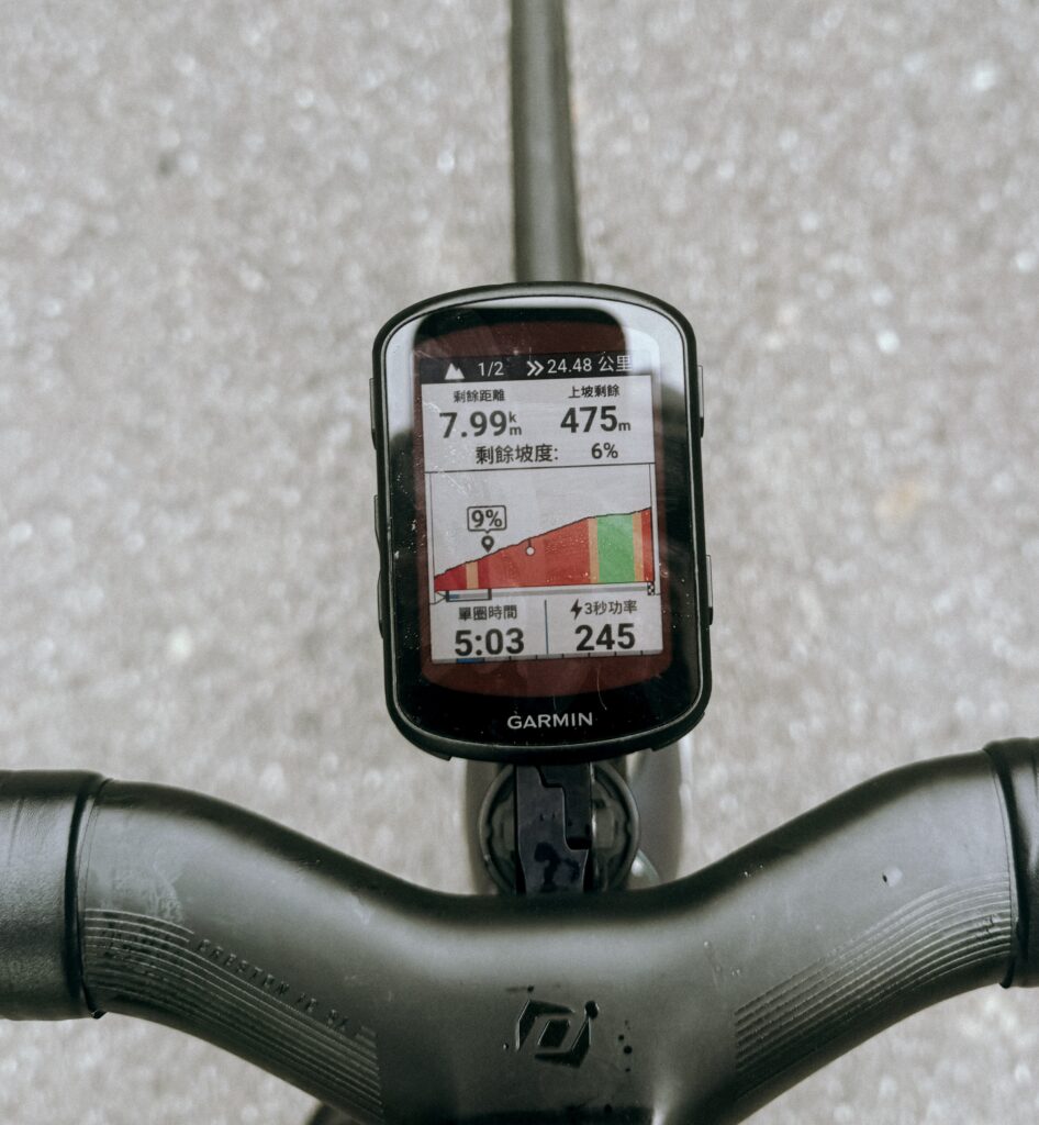

虛擬夥伴功能(路線速度計算)
訓練路上總是感到孤單寂寞嗎?有了這個秘密武器,讓每一次訓練都有夥伴,而且你可以利用它配速,也可以用它來霸凌你自己。
![Edge 虛擬夥伴功能(路線速度計算)](https://www.garmin.com/zh-TW/blog/wp-content/uploads/2024/06/IMG_5538-946x1024.jpeg)
虛擬夥伴的幫助
將虛擬夥伴作為騎乘速度或時間的調整依據,再搭配自己的瓦數,在執行課表時,可以更有效控制每組訓練內容,如爬坡反覆時每趟的穩定度,如果是完成一段山路,也可以讓夥伴幫你穩穩配速。
我個人非常喜歡這個功能,因為它提供了一種非常直觀的方式幫助訓練,另外在心理上也能帶來一種陪伴與激勵感,就像是有個一起練車的朋友一樣。

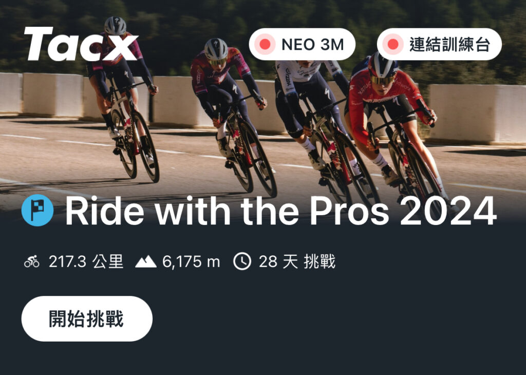

Tacx 應用(訂閱會員)
Tacx Training app
要開始進行室內訓練,首先需要有一台訓練台,從最基本無智慧控制功能,僅用功率訊號來傳送阻力的訓練台,到能夠模擬路感的智慧型訓練台,其實都能夠幫助你完成訓練,建議一開始可以先用基本款,等到自覺能夠適應或是愛上室內練習後,再投資更高階的機種,比如 Tacx Neo 2T 或 Tacx NEO 3M。
筆者就在這邊先直說,那些團騎、競賽、課表、3D模擬路段等需使用智慧訓練台搭配應用程式的的模擬功能,其實大部分都只是在幫你降低無聊與不適感,單就訓練來說,有阻力、有課表加上堅定的執行力這三件事就夠了。
![Tacx Training app 挑戰](https://www.garmin.com/zh-TW/blog/wp-content/uploads/2024/06/IMG_6286-1-1024x730.jpg)
當然,如果你懂得利用這些額外功能,對訓練也能起到加分作用,讓你除了不排斥踩台,也練得更有效果。

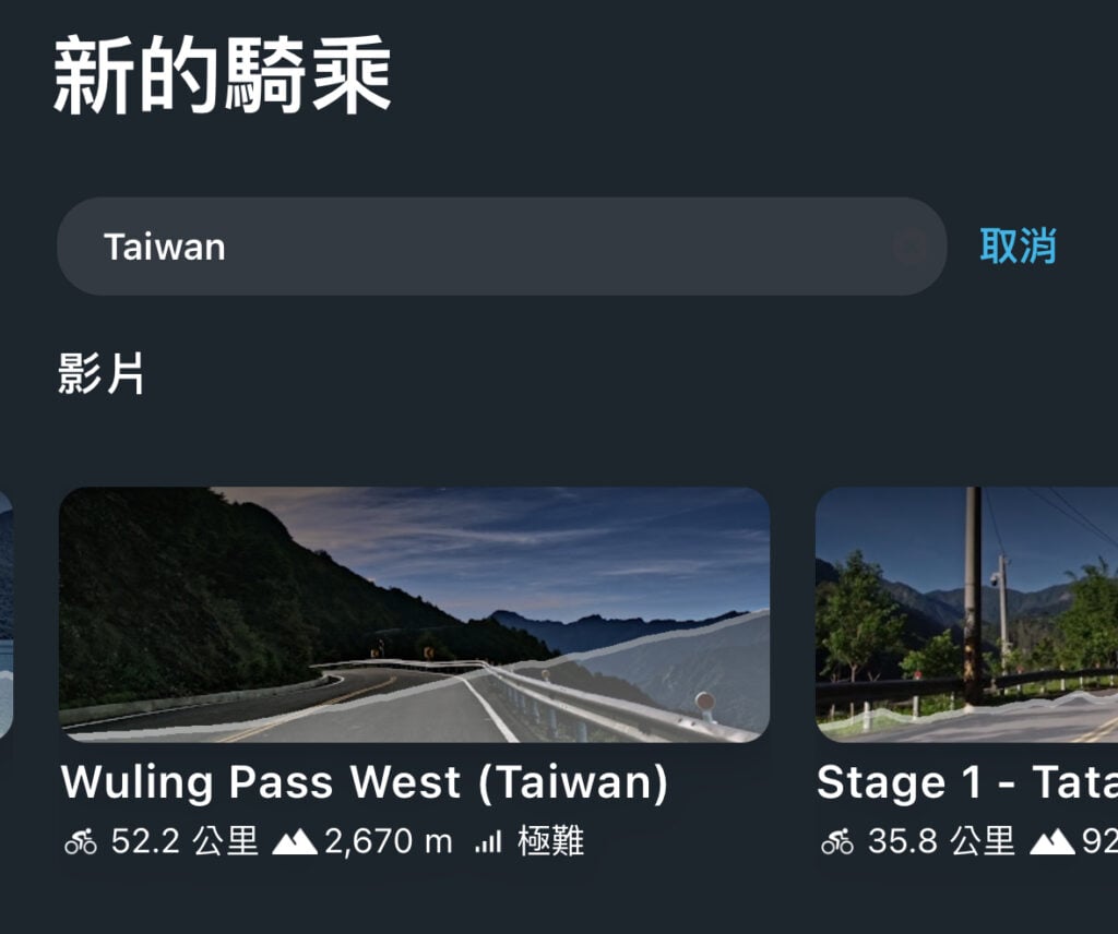

筆者這邊分享一個目前使用上,對我最有幫助的訓練台功能,只要你使用的是TACX訓練台,在訂閱Tacx Training App後,便可以直接在”新的騎乘”選單內找到世界各地的實境影片,像台灣目前資料庫有貓空、中社、風櫃嘴、赤崁頂、梅山三十六彎、塔塔加、東西進武嶺等路線,通常找一條你熟悉或是有指標成績的路段去騎乘,都會讓自己更有動力,帶入感也會更強烈,比如赤崁頂要破40分、中社要破10分、風櫃嘴20分,你就可以依據課表內容去選擇相對應時間目標的路線。
![Tacx Training app 搭配武嶺影片](https://www.garmin.com/zh-TW/blog/wp-content/uploads/2024/06/IMG_6287-1-1024x856.jpg)
以武嶺來說,利用智慧訓練台搭配影片,來達成真實坡度模擬的效果,就是很好的備賽方式,筆者這邊即分享自己的訓練方法給大家
分段騎乘
如同第一個章節分享的計圈概念,你不需要每次都騎整段,你應該逐一擊破,先透過檢視過去數據或是尋找配速計畫,找出你武嶺整段的目標時間,接著再依照這個時間,將它拆解成數個小分段(可參考計圈篇章的分段範例)然後在訓練時以這些分段為目標,當作課表的執行組數,反覆練習即可。
以App內的武嶺第二段來說,他的起點是見晴園門市前的五里坡,可以先從這裡熱身到最高小七,接著開始第一組課表“最高小七到翠峰”然後按下暫停進行組間緩和休息,接著再從翠峰做到鳶峰為第二組,鳶峰再到武嶺…你可以利用這部影片反覆重新執行,直到完成訓練。

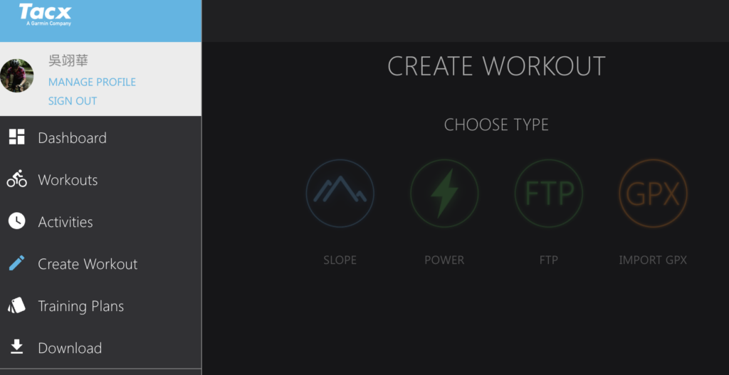

另外也可以用匯入gpx的方式進行路段模擬,你可以自已畫一段爬坡反覆的路線,比如昆陽到武嶺爬5趟,然後將gpx匯入App中,如此便可以在訓練台上達成針對分段的訓練模擬。
不管你要用什麼方式執行,都要記得按下計圈,這樣才能有效追蹤單圈的功率、時間等分段資訊。
![電腦版Tacx Training app 匯入GPX](https://www.garmin.com/zh-TW/blog/wp-content/uploads/2024/06/截圖-2024-06-14-下午3.19.00-2-1024x527.png)
使用電腦版才能匯入GPX
關於APP的操作可以參考下方影片
*匯入GPX需要使用電腦版> https://cloud.tacx.com/#/dashboard

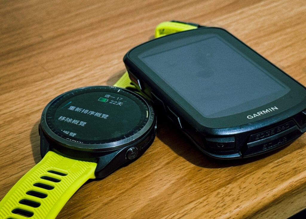

Forerunner 手錶搭配
雖然車錶在騎乘時能夠提供實時的運動數據,如速度、距離、功率、心率(佩戴心跳帶)等,這些數據對於即時的訓練調整、訓練後檢視無疑是寶貴的,但這些都是在體能上的表現”結果“而造成這些結果的”根本原因”,車錶並無法告訴你,但配戴一支能夠持續紀錄自己全天狀況的手錶就可以。
提升訓練品質,是有效訓練最直接因素,它建立在對自己身體狀況的理解上,透過持續對身體蒐集資訊並累積,Garmin Connect 能給出的個人化建議就越有參考價值,
比如疲勞恢復狀況、睡眠品質、心率變異數值 (HRV) 等,我們再根據這些回饋作為調整訓練內容以及解釋訓練品質好壞的依據,所以手錶也是值得投資的選項。
