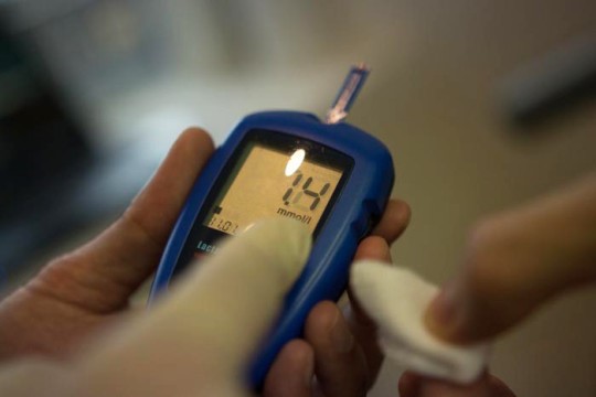

最精確的測量方式為手指或耳垂採血
最嚴謹且正確的乳酸閾值量測方式為逐漸加速並且搭配採血,不過這樣的方式較為侵入式且一般跑者在執行上可能會有一定程度的困難。Garmin錶款將協助你偵測自己的「乳酸閾值」,幫助我們更了解自身的體能水準是否在訓練過後有進步。

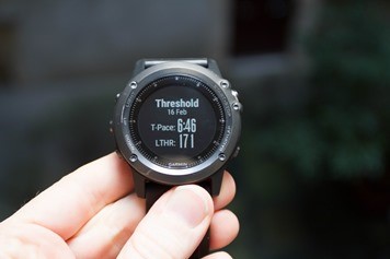

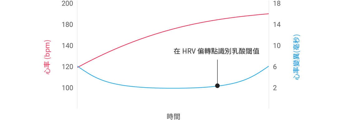

Garmin手錶採用Firstbeat的乳酸閾值偵測方法,透過我們的心率變化和呼吸速率(呼吸困難的程度),吸氣和呼氣時會對心率變異度(HRV),利用公式進而去推測出「乳酸閾值」以及對應的配速。當我們以較快配速完成長距離跑步的能力提升時,將會看到自己在同樣的乳酸濃度下,乳酸閾值的配速有所提升,對於長期訓練的跑者來說,這是一個很有參考性的指標。

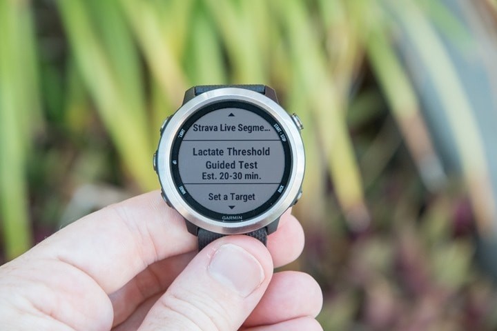

在Garmin錶款中,我們可以透過主動去選擇偵測乳酸閾值,在跑步模式長按「Up」進入「訓練」模式,即可在選單中看見乳酸閾值的量測,戴上心跳帶並依照手錶的流程即可量測出乳酸閾值的配速;
另外,我們也可以選擇讓手錶自動偵測乳酸閾值,不過同樣需要配戴心跳帶,進行一段時間的持續跑,如果達到紀錄的標準,手錶會自動記錄乳酸閾值的對應心跳和配速,並且在訓練結束後呈現在錶面上。
