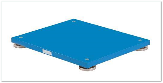

首先,我們要有一個像磅秤的機器,可以計算出腳踩在上面施加給地板的力量,而跑步時足底與地面的關係很複雜,包含上、下、左、右、前、後等動態施力情形,於是這個磅秤可以根據電壓變化精算出一個腳底與地面的施力,這就是運動科學儀器 – 測力版,當然計算出的軸數越多越精準,當然價格也越昂貴。
有了測力板,我們就可以檢測跑步過程中的「地面反作用力」。

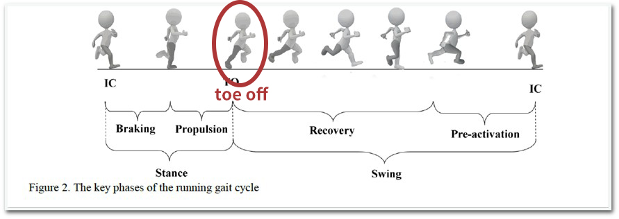

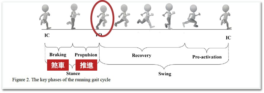

先來回憶跑步動作週期的支撐與擺動,是以支撐加上三個擺動期(前中末)來強化觀念,分別是35%與65%,現在用更細緻的說法,分別依序是「煞車Braking」「推進Propulsion」「動作恢復Recovery」「預先收縮Pre-Activation」。我們聚焦於推進Propulsion這個推蹬的動作。
煞車Braking,顧名思義代表著如同開車遇到紅燈時,勢必要停下來。實際跑步狀態而言,我們不可能真的停下來,在煞車的過程中只有短暫的0.03-0.10秒,會以一股強大的力量維持在持續移動狀態,也就是牛頓第一運動定律所敘述的「動者恆動、靜者恆靜」。因此,人體動作在「腳跟或者腳掌瞬間接觸時」產生的被動衝擊反作用力峰值,接著會有主動衝擊反作用力峰值,就會進入第二階段推進- 全腳掌支撐時,直到Toe Off後才下降。
Toe off代表著所有的肌肉接近關閉不做工(參考下圖)。
何以這麼說呢?其實是肌肉是在過程中收縮長度固定的狀態下保持身體穩定,同時呈現因為肌肉遵循「Switch on, Switch off」原則。肌肉在使用的過程中會以運動單元所產生的電位訊號,控制肌肉的徵招,就像是身體擁有千軍萬馬,面對敵人的攻城掠地及強取豪奪,勢必產生反擊,當敵人越弱,就會率先使用慢速收縮肌肉,當敵人越強,就勢必用更強大的快速收縮肌肉,然而,電位訊號傳遞需要時間與反射,在這過程中,從下方圖的左側,當身體經由煞車進到推進,準備進入動作恢復的狀態。
因此Toe off代表著所有的肌肉原則上是關閉、不做工的,代表身體在必須保持持續運轉的狀態下「抬腿與擺動」正是造成我們移動穩定的關鍵。

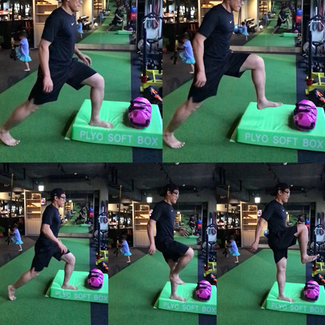

跑者弓箭步力量轉換練習:
- 利用高低台階(不高過於膝蓋),讓前腳在支撐身體所有重量的60%狀態,後腳則以腳掌維持40%重量,保持平衡。
- 將前腳抬腳向地面施力,身體會在第三張圖(左下角)呈現身體動能向前與後腳腳趾準備離地的狀態。
- 當後腳腳趾完全騰空,就是我們所謂的擺動,支撐腳給地板的力量快又清脆時(想像你雙手輕快的拍掌,而不是重重拍手,手掌會變紅),擺動腿會自然跟上,身體重心會自然延伸。
- 當腳跟(第四張圖)準確來到臀部下方,務必提醒自己對稱手的位置(剛好在腰間),順勢抬到高抬腿的狀態,保持穩定的跑者單腳支撐力量。
建議使用量:
每天在跑完5-10公里(恢復跑的當天),可以利用這個動作強化跑步力量,每組每隻腳操作10下,總共完成3組,初學者(一年以下跑齡的跑者)不負重,中階者(一年以上三年以下跑齡的跑者)利用寶特瓶裝水500ml-1000ml雙手皆負重,進階者(三年以上跑齡的跑者)可以持啞鈴或槓鈴,可先從5-10公斤左右。操作前也務必了解身體狀況,很疲勞的週期(煩躁,沈重,無精打采),千萬不要勉強操作。
