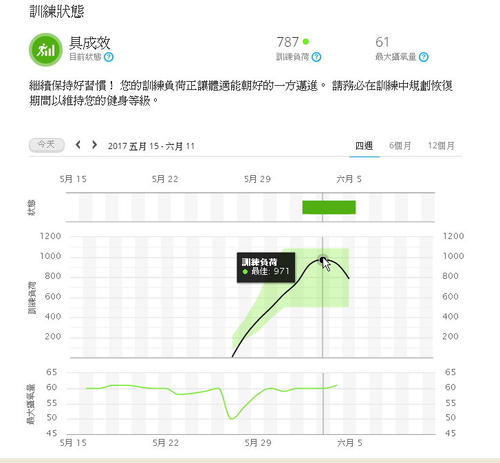

因此只要你開始使用FR935至少一週以後,每天都可以看到Training Load這個數字的變化趨勢,當你上傳資料到Garmin Connect(簡稱GC)之後,GC會將每日的Training Load作圖以讓你/妳了解負荷的變化情形,同時參考你/妳的最大攝氧量給予一個最佳的訓練負荷範圍(詳細的演算法筆者不清楚,待高手研究)。 註:我目前的最佳範圍是落在500~1100之間

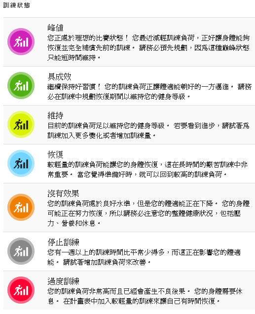

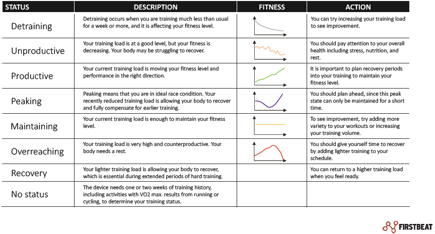

簡單來說,Training Status參考了之前的Training Load及變化趨勢之後,將不同的情況歸類成以下7種(不包含資料不足無法判斷):
7種被定義的Training Status

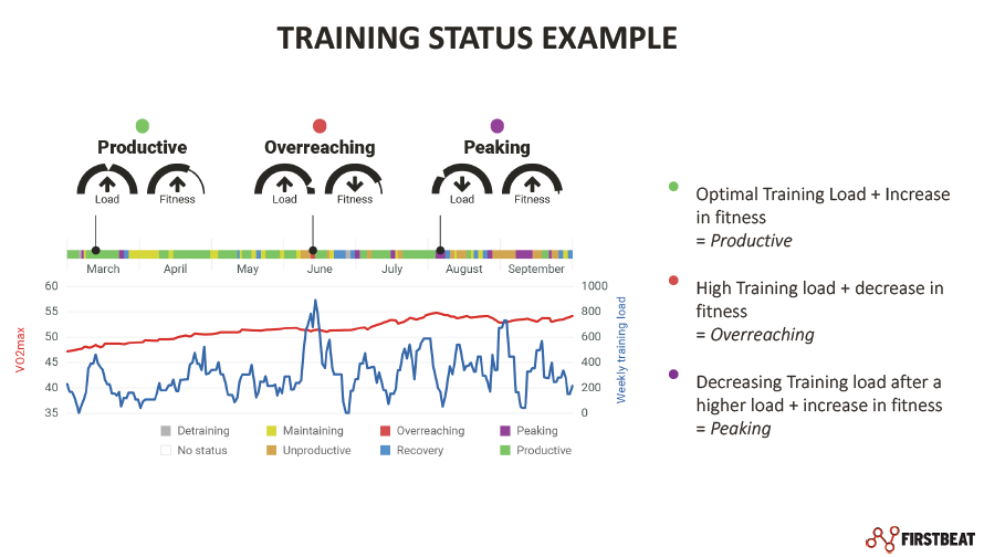

下面這張表格是Firstbeat對於各種訓練狀態的簡述並提供Fitness的變化圖表供各位參考。
Firstbeat提供詳細的Training Status長期變化例子:
小結:Training Status的演算邏輯看似複雜,但這交給Garmin手錶去處理就好,我們只要看最後顯示的顏色及狀態是什麼即可,然後適時地做出調整並規劃未來的訓練方向。

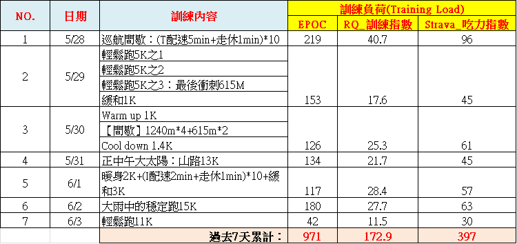

以我個人從5/28~6/3這7天的跑步資料做分析,讓各位更清楚知道Training Load / Training Status如何使用,並比對個人目前在使用的兩個網站RQ、Strava的分析圖表佐證Training Load / Training Status。
過去7天三訓練負荷比較表
以往訓練負荷都是憑著自身的感覺去做判斷,而目前有了跑錶的心率監控加上後台的計算分析已經可以將負荷給予量化並做長期的走勢分析找出自己的最佳訓練負荷(Garmin Connect上會顯示),不致於過度訓練或訓練不足。
Garmin與Firstbeat合作的Training Load是採用過去7天的EPOC(運動後過耗氧量)加總來表示訓練負荷(疲累程度);第一次使用跑錶至少7天以後,跑錶則會將過去7天的訓練EPOC加總出一個數字,表示您當前的訓練負荷(疲累程度)。
使用剛好滿7天的訓練負荷
每經過一天,則重新計算過去7天的總負荷(移動加總的概念),故只要有1天完全沒有訓練(即EPOC=0),這個訓練負荷的數字就會降下來,可以在Garmin Connect上看到Training Load的走勢圖,並且提供一個最佳訓練負荷範圍供參考,超過即有過度訓練的風險,反之少於則是訓練不足,體能會開始下滑。
Garmin Connect網站上可以查看過去四週的報表
訓練負荷的說明:綠色表示位於最佳訓練負荷之間

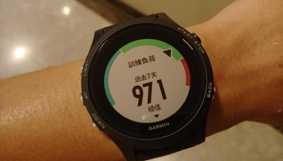

個人使用是在第4天之後,這個最佳訓練範圍已經固定在500~1100之間,而使用剛滿7天的數字是971較靠近最佳範圍的上限,第8天之後則是重新加總過去7天的值,因第1天的課表是很操的巡航間歇:EPOC值高達219,故在第8天的訓練只要EPOC沒有這麼操,那麼過去7天的負荷就會下滑一些。
例如我第8天只跑了tempo 5K+前後的暖身緩和共11K,Training Load則從971降到了940,跑錶會根據這個值的走勢以及當下您的最大攝氧氧來判斷訓練狀態(Training Status)為何?

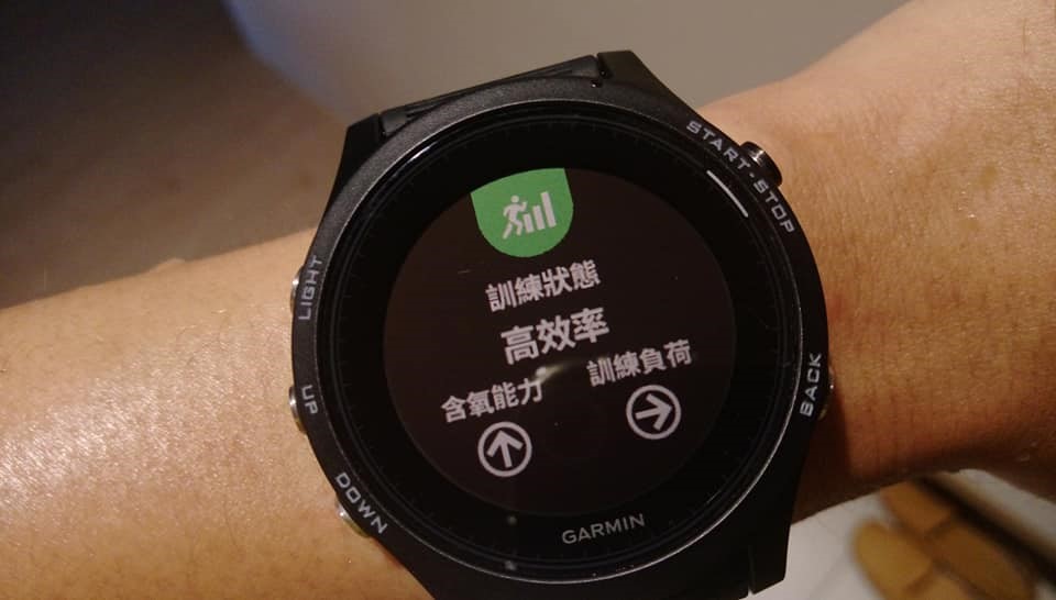

Training Status共有7種,以不同的顏色及簡短的名詞顯示,例如我目前的訓練狀態是綠色的【高效率】,而Fitness顯示為↑ Load顯示為→
表示我現在的體適能(Fitness)是逐漸提升的,而訓練負荷則是持平(代表沒有太操或欠操)
手錶上的訓練狀態顯示

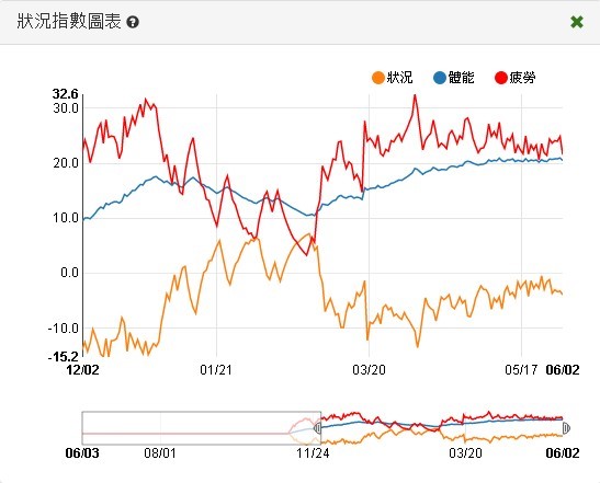

RQ將每日的訓練給予一個點數,量化當日的訓練負荷,並透過計算壓力模型將訓練點數轉成最後的疲勞指數。同時,每日的訓練指數也會給予體能一定的增加,將體能、疲勞作圖之後就可以觀察長期的訓練狀態,可以看到圖中多了一條橘色的線:表示【狀況】,它的定義是【狀況=體能-疲勞】。
RQ的訓練指數(與EPOC的概念類似)
RQ網站:從12/2至6/2半年的體能狀況趨勢圖

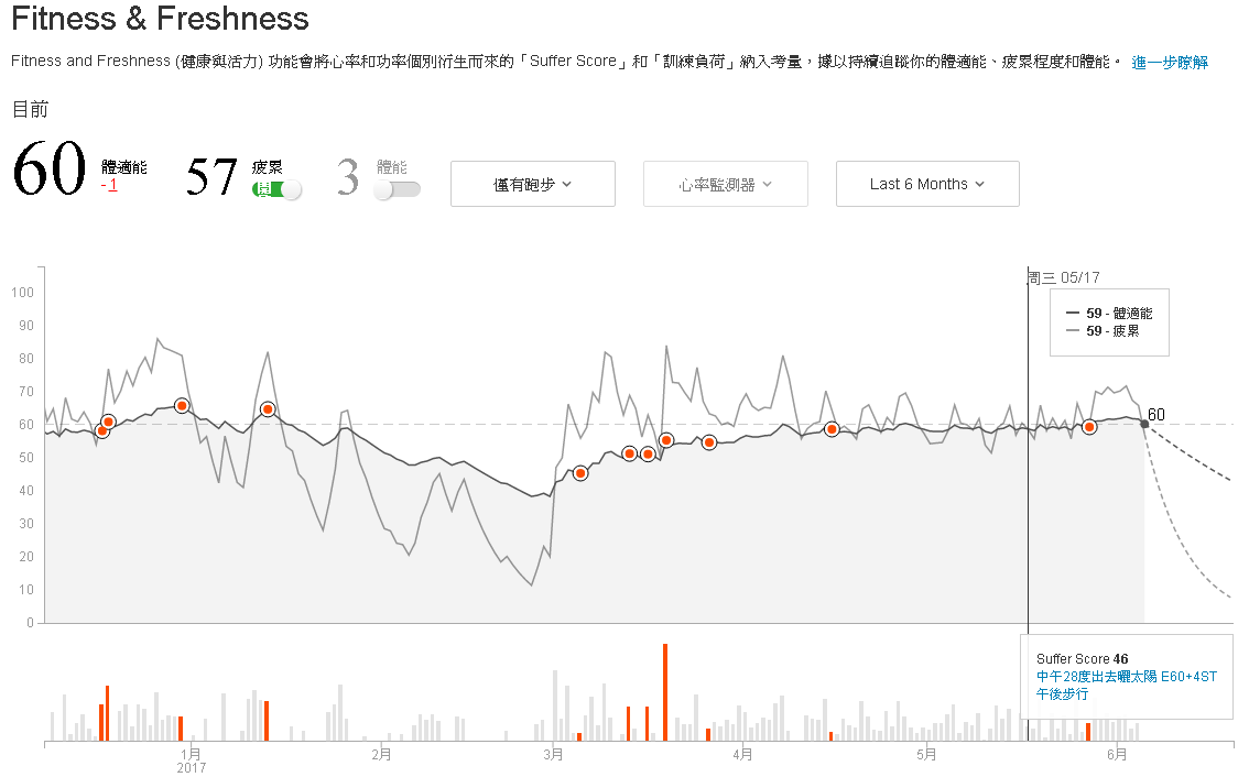

Strava網站:近半年的體適能/疲累趨勢圖
首先它也是利用心率將每日的訓練給予一個Suffer score(吃力指數),再根據這個吃力指數餵進它們建好的模型之後算出每天的體適能、疲累分數,進而再利用體適能-疲累算出體能(與RQ的狀況是一樣的概念)。
以我為例:從3月初至6月初的3個月進行規律訓練,可以看到圖中的黑線(體適能)是逐漸增加的,而最近的這一個月則是持平的走勢。在黑線的上方有一條灰線則是代表疲累,可以發現它會因為某次的高負荷訓練而飆高或是輕鬆的訓練或是休息而下滑,但大致上就維持在50~80之間,這就是我目前的最佳訓練負荷範圍(類似Firstbeat的最佳訓練負荷)
