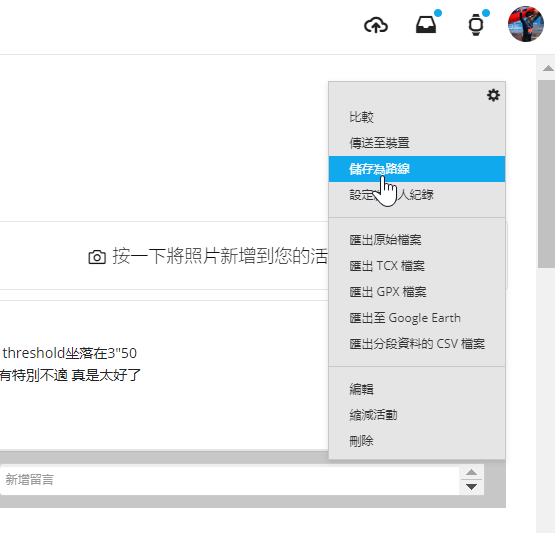

在開始使用PacePro配速策略前,強烈推薦一定要學會透過Garmin Connect建立屬於自己的路線,因為這個功能實在是太方便了,除了透過從活動中直接儲存為路線,Garmin Connect也支援自己拉點畫路線,如何產生自己的路線請看:自己的路線自己畫-該如何透過Garmin Connect建立屬於自己的路線?

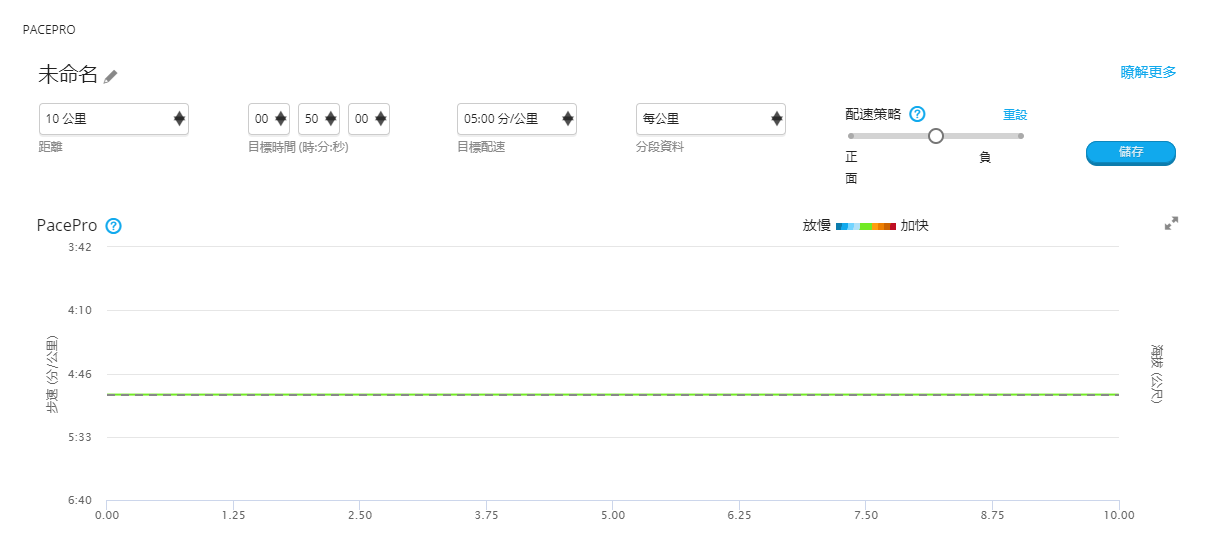

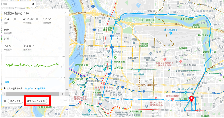

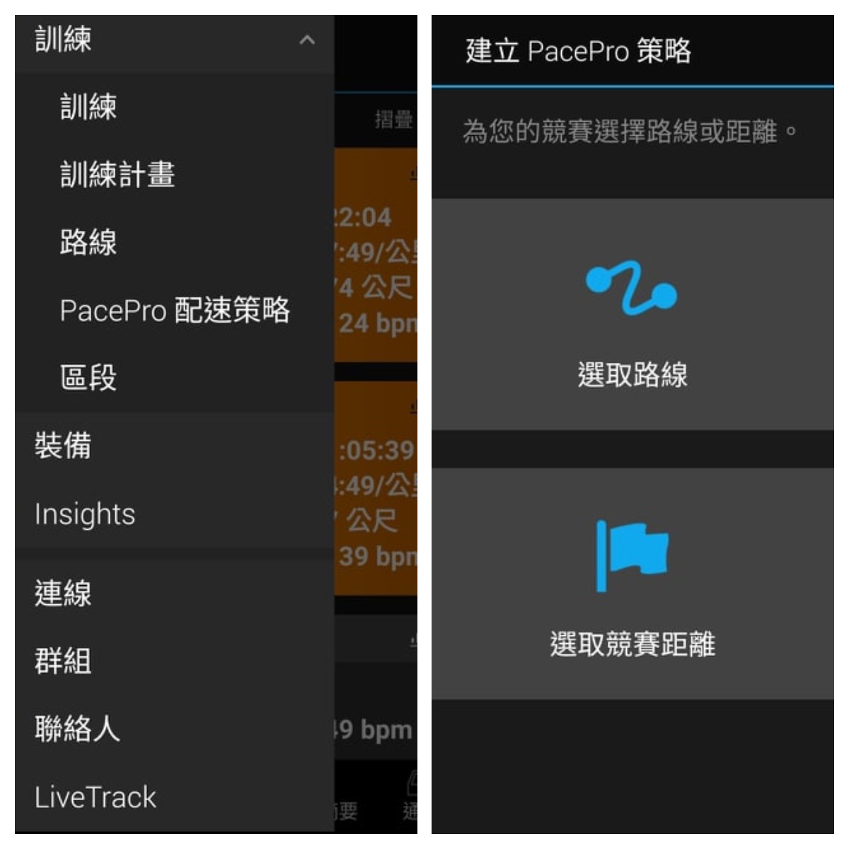

學會產生路線後,接著就來實際創建屬於自己的PacePro,使用瀏覽器打開Garmin Connect,點選左方選單「訓練」,及可找到PacePro的選項。除此之外,從儲存的路線中下方也可以點選「建立PacePro策略」的選項。

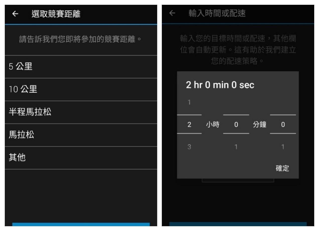

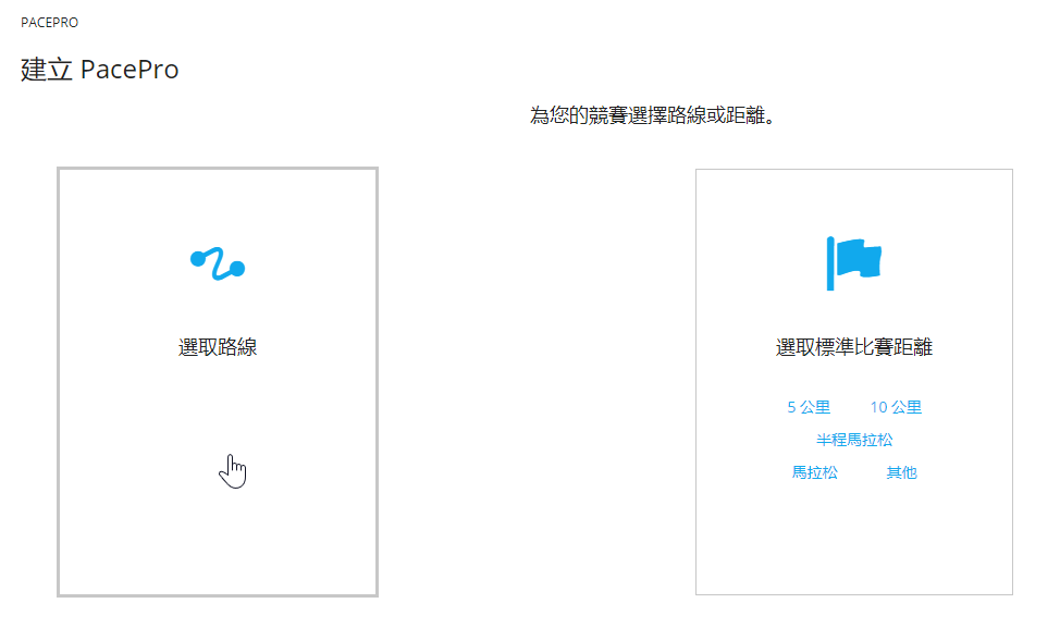

從「PacePro配速策略」進入後,可以選擇擁有的路線或者選擇競賽的距離,

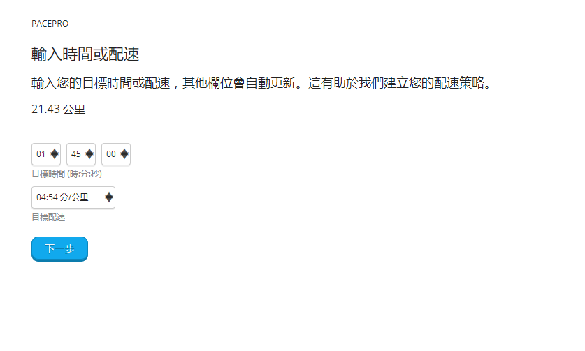

選取儲存的路線後接著選取預估的完賽時間,
此外,建立好路線後下方也會有直接產生「PacePro策略」的選項,

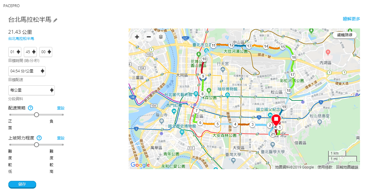

進入PacePro配速策略後,主要區域可以分三塊,最上方為地圖和左側的基本設定,

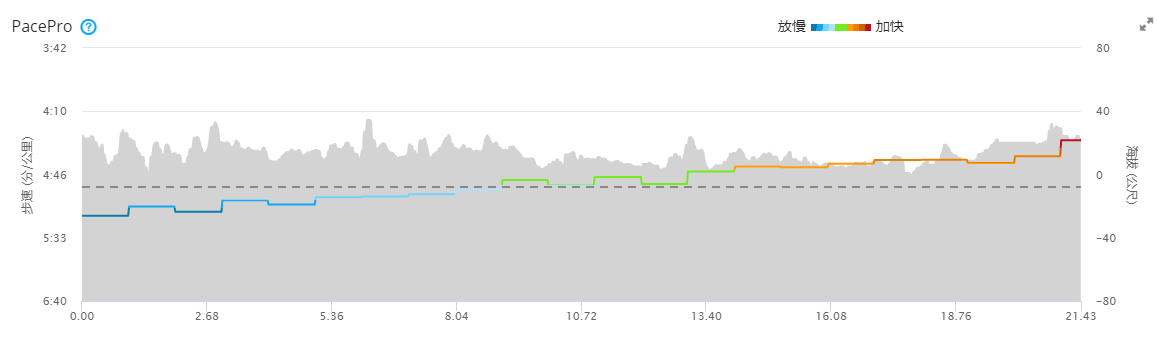

中間區域則為路線的海拔起伏和理想配速曲線的安排,藍色的配速曲線代表較慢而紅色代表較快,
最下方為理想每公里的分段配速,同時並將海拔爬升也同時算入

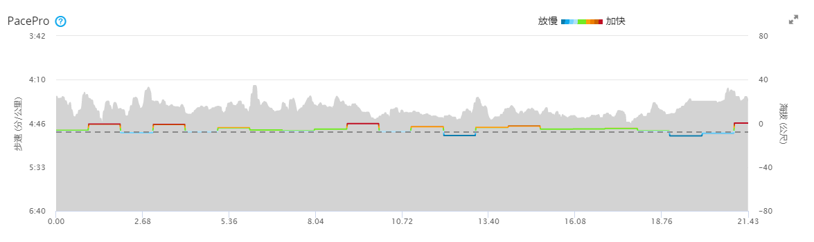

在最上方的左側,可以根據自身狀況去調整配速的策略,例如爬坡型選手可以選擇上坡努力程度較高,展現自身的優勢,若是想要跑出前慢後快的比賽,可以在配速策略選項中選擇負分割(Negative Split),反之若想要在前半段企圖以較快的配速前進,則可以選擇偏向正分割(Positive Split)。
如果選擇負分割(Negative Split),可以看見下面的配速曲線從一開始的慢速逐漸加快到最後達到最快,當然要能夠駕馭這種策略本身需要很沉穩的心態和堅強的實力。

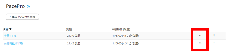

創建完成後,透過清單上的傳送同步鈕即可傳送至裝置!!

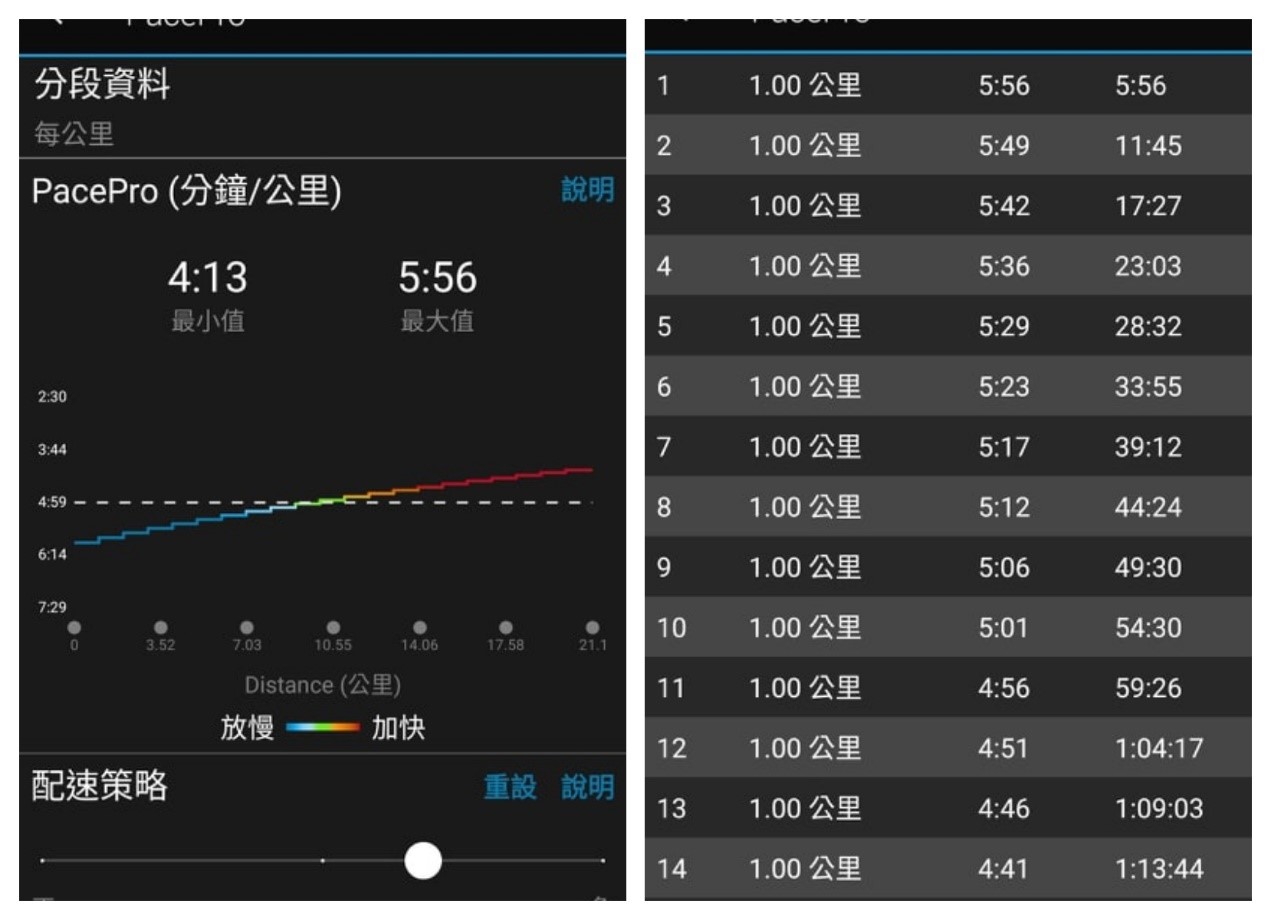

在手機Garmin Connect app上同樣可以編輯「PacePro配速策略」,操作方法和利用網頁版大同小異,完成後同樣可以直接透過藍芽同步到手機上。

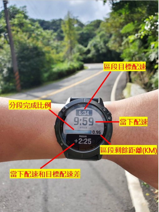

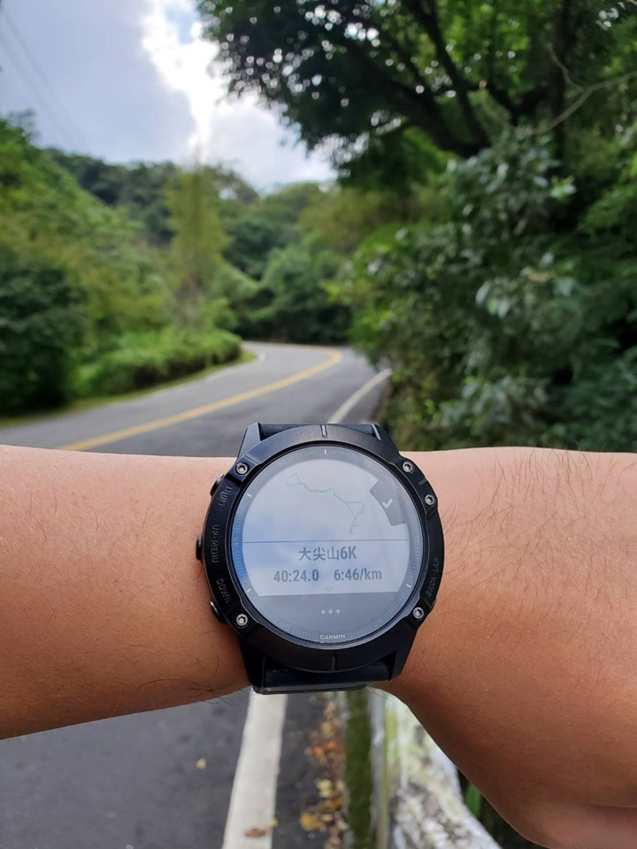

在實際應用方面,我們來到了汐止大尖山來實際測試PacePro在手錶上操作的情形,透過電腦或者手機將PacePro匯入手錶後,開啟跑步模式,長按「Up」接著選擇「訓練」路徑,即可看見「PacePro」功能,接著就可以放心地交給手錶,讓它成為你的配速夥伴。
在PacePro進行的頁面中,可以看見最上方反黑的配速為該區段的目標建議配速並且會隨著坡度和距離調整,中間的數字為當下的實際配速,接著在往下為該區段的完成比例和剩餘的公里數,最下方數字為目標配速和當下實際配速的差異,幫助我們更一目了然是否要放慢還是加緊努力。
