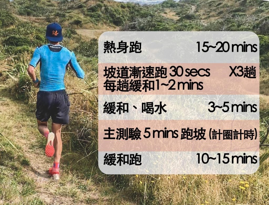

測驗流程
![](https://www.garmin.com/zh-TW/blog/wp-content/uploads/2021/01/trail-run-ability-4-1024x779.jpg)

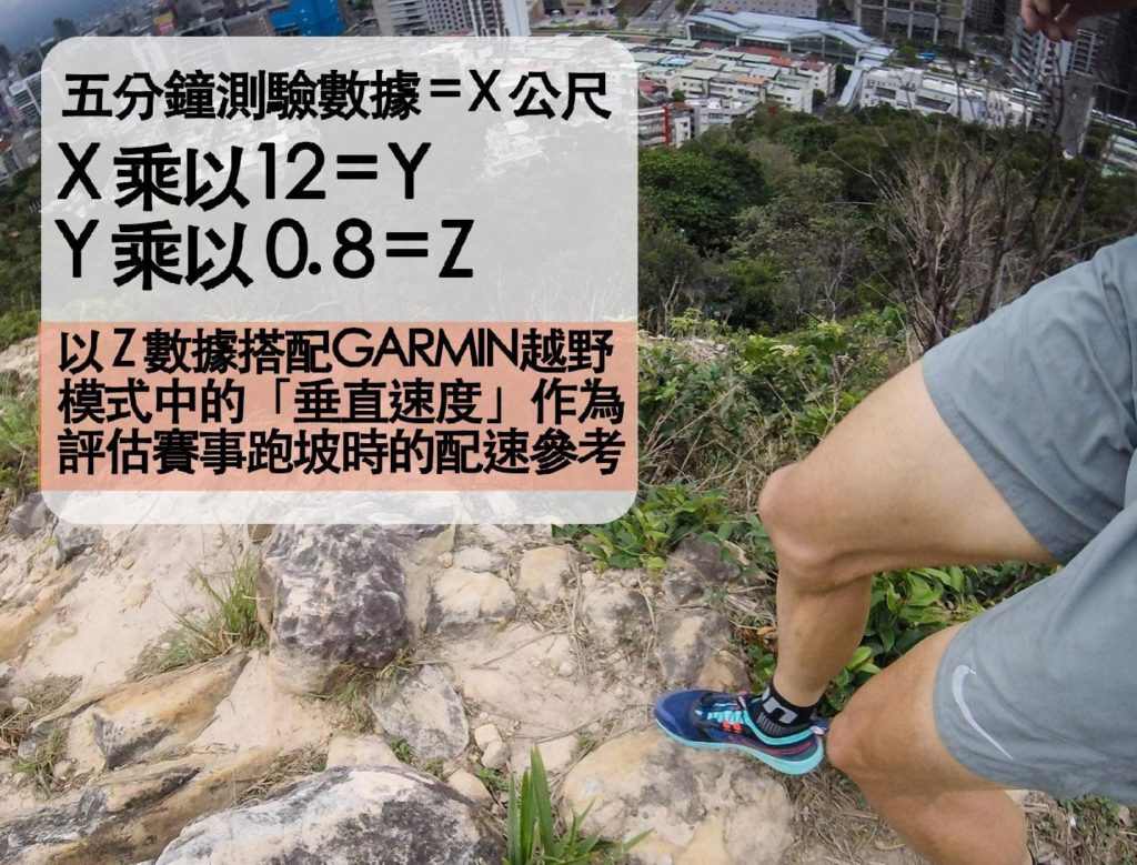

而這樣的測驗對於比賽來說,我們也可以利用得出來的數據,對應Garmin越野跑模式下的「垂直速度」來評估比賽當下的跑坡強度,垂直速度會以「高度變化公尺/HR」呈現,搭配箭頭的上和下來顯示爬升還是下坡,比賽過程中若看到「垂直速度 575↑」,代表你正在用每小時爬升575公尺的節奏進行。

當你的測驗結果為「5分鐘 爬升72公尺」,那麼你可以將爬升的72公尺乘以12(為什麼是12?因為5分鐘乘以12正好是60分鐘、一小時),得到一小時的爬升速度,但我們絕對沒有辦法用這個強度來維持一小時,因此以阿耕的經驗,我們可以打個八折來做為參考值,當比賽跑坡過程中「垂直速度」高於這個參考值,提醒自己放慢腳步,以免在爬坡段就把自己的油箱耗盡,雖然「垂直速度」可能會因為坡度、環境稍微受到影響,但我們至少可以藉此來幫助自己在複雜的越野環境中,多一個可以參考的數據。
